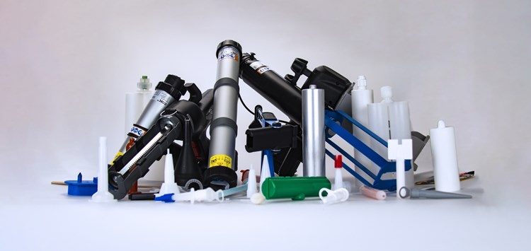

(Bild: Innotech Marketing und Konfektion Rot GmbH)

Trotz des Trends zur Automatisierung in nahezu allen Branchen, gibt es heute und in Zukunft immer Bereiche, in denen Kleb- und Dichtstoffe manuell appliziert werden. Sei es aufgrund der räumlichen Gegebenheiten, z.B. auf dem Bau bzw. im Handwerk, oder bei industriellen Kleinserien, Nacharbeiten oder der Reparatur (Bild 1). Hier ist eine Automatisierung der Kleb- und Dichtstoffapplikation aus Kosten- und Praktikabilitätsgründen meist kein Thema. Hinsichtlich Qualität und Effizienz stellen viele dieser Anwendungsbereiche dabei immer höhere Anforderungen. So werden auch Klebungen der Sicherheitsklasse 1 gemäß DIN 2304 manuell ausgeführt. Beispiele sind hier geklebte Glasfassaden an Gebäuden (Bild 2) oder der Austausch von Fahrzeugscheiben. Dabei zeigt sich, gerade bei immer mal wieder herunterfallenden Glasfassaden- Verklebungen, welche Risiken und Probleme schlechte Klebungen verursachen können.
