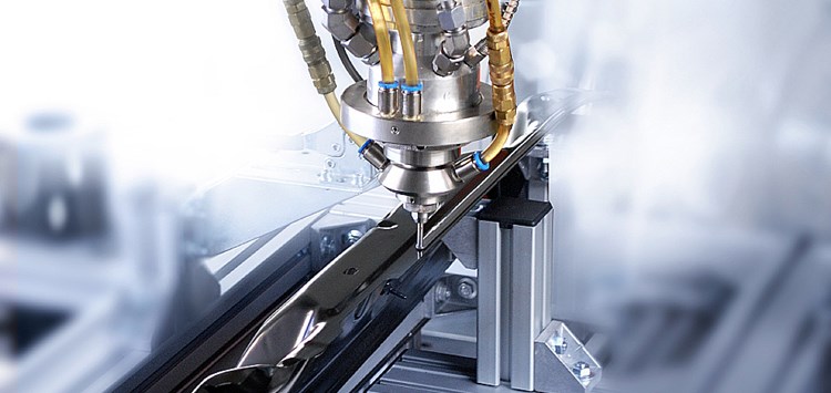

Prozesskompetenz in Verbindung mit der passenden Automatisierungslösung generiert den höchsten Kundennutzen (Bild: RAMPF Production Systems GmbH & Co. KG)
