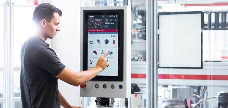

Die übersichtliche Nutzung aller relevanten Daten ist heute eine zentrale Stellschraube für Produktivität und Qualität (Bild: RAMPF Production Systems GmbH & Co. KG)
