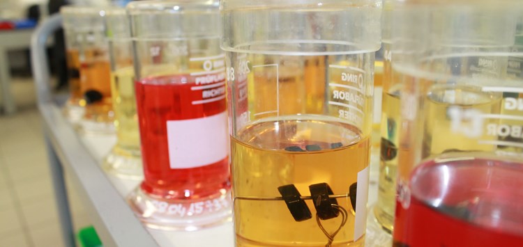

Medienbeständigkeitsprüfung – wichtiger denn je (Bild: O-Ring Prüflabor Richter GmbH)
