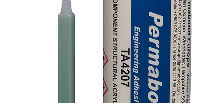

Viele Anwender, die täglich mit Klebstoffen arbeiten, träumen von einem Klebstoff, der zuverlässig ihre Substrate verbindet, aber wenig oder keine Oberflächenvorbehandlung der Substrate braucht. Besonders das Verkleben von Aluminium erweist sich in der Praxis häufig als anspruchsvoll, da dort in den meisten Fällen zuerst die natürliche Eloxal­schicht des Aluminiums mechanisch aufwändig entfernt werden muss. Auch beim Verkleben von Stählen, die durch Öl gegen Korrosion geschützt sind, entsteht ein zusätzlicher Arbeitsaufwand durch das Abreinigen des Öls und es entstehen zusätzliche Kosten durch Lösemittel und dazugehörige Reinigungsmaterialien, die aufwändig als ölhaltige Abfälle entsorgt werden müssen.
Diese Anforderungen sind bei der Entwicklung unserer breiten Palette von neu entwickelten Klebstoffen berücksichtigt. Wenig oder keine Oberflächenvorbehandlung ist z.B. bei Permabond TA 4207 nötig. Dies ist ein schneller Acrylat Klebstoff mit einem einfach anzuwendenden 1:1-Mischungsverhältnis. Er zeigt eine hohe Festigkeit auf vielen Metallen, Kunststoffen und Verbundmaterialien. Weitere Kennzeichen sind – neben den sehr guten Klebergebnissen – sehr gute Beständigkeiten gegen Umwelt- und Temperatureinflüsse. Da es in der Praxis aber auch in Zukunft viele neue Anforderungen geben wird, gewinnt die Entwicklung von anwendungsspezifischen Klebprozessen auf der Basis moderner Klebstoffe und kundeneigener Materialien immer mehr an Bedeutung. In unseren Laboren kann so die Expertise unserer Anwendungstechniker in die Projekte einfließen – das spart Zeit und Kosten.
