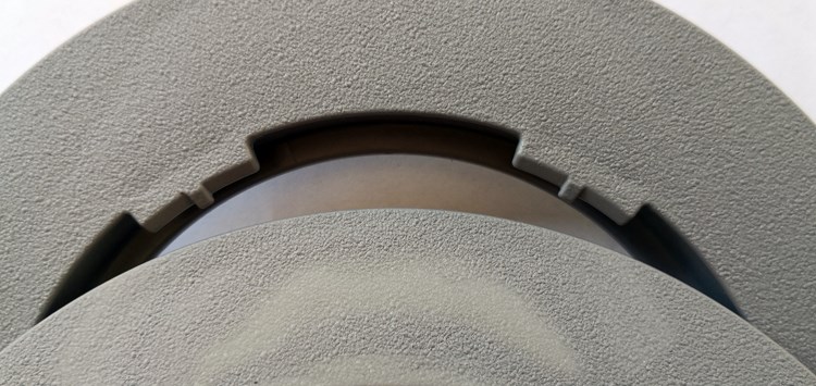

Adaptierte Qualitätssicherung vom Kleben auf das Kunststoffschweißen: Oben mit und unten ohne Qualitätsmaßnahmen in Anlehnung an die DIN 2304) ( Bild: Toconus | Fachkompetenz Kleben)

Erstaunlich ist dabei, dass trotz der einschneidenden Maßnahmen und der wirtschaftlichen Ungewissheit der letzten Wochen der überwiegende Teil meiner Beratungskunden nicht nur an den bereits gefassten Plänen hin zur Erfüllung der Vorgaben aus der DIN 2304 festhält, sondern diese Pläne noch ausbaut. So hat in einem Fall ein Unternehmen die Vorgehensweise der DIN 2304 kopiert und – geschickt angepasst – auf die Qualitätssicherung im Bereich von Kunststoffschweißungen umgesetzt. Auch ist der Transfer, ausgehend von der Klebtechnik, nicht nur auf andere „spezielle Prozesse“ gelungen, sondern wird darüber hinaus auch in anderen Prozessen umgesetzt.
