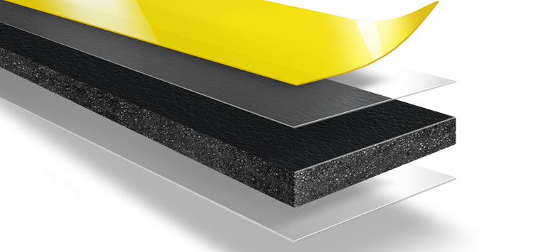

Die neue DuploCOLL® NP (New Paint)-Reihe für Exterieur-Add-On-Parts im Automotive Bereich (Bild: Lohmann GmbH & Co. KG )

Die Realisierung neuer Formen und immer komplexere Details stellen die Klebtechnik heute vor neue Herausforderungen. Damit nimmt auch die Funktionalität von Klebstoffen und -verbindungen immer mehr zu. Je nach Anforderung müssen Kleblösungen z.B. elektrisch leiten, dichten, schützen oder isolieren. Besonders vor dem Hintergrund des wichtigen Themas der Nachhaltigkeit ist ein weiterer Trend die Entwicklung lösemittelfreier Klebstoffe (z.B. für die Bauindustrie). Weitere Trends sehen wir im Leichtbau und bei der Verklebung auf kritischen Oberflächen (z.B. neue Lacke in der Automobilindus­trie). Gerade diese entwickelt sich stetig weiter. Dazu gehören auch neue Lackoberflächen, die das Kleben vor neue Herausforderungen stellen. Unsere Antwort darauf ist die neue DuploCOLL® NP (New Paint)-Reihe für die Verklebung von Kunststoff-Exterieur-Anbauteilen auf nahezu allen Lackoberflächen. Die doppelseitigen Klebebänder der DuploCOLL® NP-Reihe sind mit einem High-Performance-Klebstoff ausgestattet, der in Kombination mit dem elastischen PE-Schaumträger eine optimale Benetzung der Oberflächen gewährleistet. Die NP-Reihe ermöglicht eine gute Anpassung an Bauteiltoleranzen und kompensiert die unterschiedliche thermische Ausdehnung der Fügepartner. Damit ist die NP-Reihe eine Alternative zu Acrylic-Foam-Tapes.
