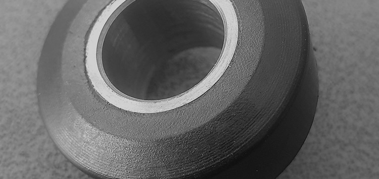

H-NBR brachte bei diesem Bauteil für den Motorsport nicht die gewünschte Performance – NR/SBR war die Lösung (Bild: Berger S2B GmbH)

Mit welchen Compounds die Anforderungen letztlich erfüllt werden, sollte das Ergebnis einer systematischen Analyse der Einsatz- und Anwendungsbedingungen sein. Bei einer solchen Betrachtung kann es durchaus vorkommen, dass in Hinsicht auf den idealen Werkstoff Abstriche zu machen sind, weil dieser z.B. nicht im notwendigen Fertigungsverfahren zu verarbeiten ist. Dies trifft insbesondere auf den Prototypenbau per 3D-Druck zu, da dort nur wenige Werkstoffe zur Verfügung stehen. Oftmals gilt es zu überlegen, ob eine Simulation zielführend ist, aber leider fehlen bei vielen Projekten die notwendigen Kennzahlen. So ist es dann unumgänglich, sich mit Tests an die Lösung heranzuarbeiten. Ein typisches Beispiel war ein Projekt im Motorradrennsport, wo es galt, für einen „Rückdämpfer“ eine wesentlich längere Einsatzdauer zu erreichen. Bei der Wahl des richtigen Werkstoffes wurden zunächst sämtliche relevanten Parameter genaustens analysiert. Dazu gehörten neben dem genauen Verständnis der Einbausituation und der Funktion des Bauteils weitere Parameter wie Temperatur, Druck, Abrieb. Die Versuche führten dann über ein H-NBR bis zu einem modifizierten NR/SBR-Compound, der letztlich den erforderlichen Anforderungen standhielt. Vor allem bei der Modifikation des NR/SBR-Compounds stellten wir anhand verschiedenster Kraft-Wege-Diagramme große Unterschiede fest, sobald sich die Relation im Compound leicht geändert hat. Schlussendlich haben wir gemeinsam mit dem Kunden einen Weg gefunden, die Standzeit somit um das Dreifache zu verlängern.
