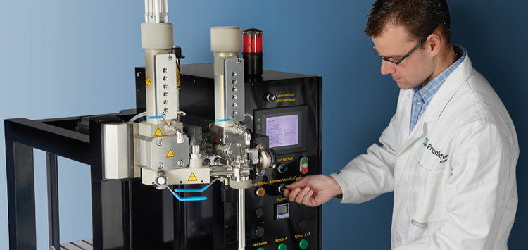

Qualitätssicherung in der Klebtechnik (Bild: Fraunhofer IFAM )
