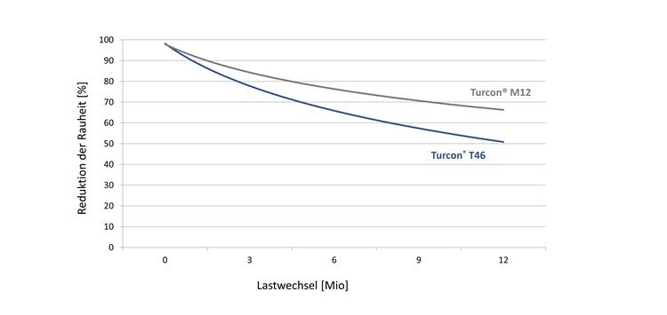

Veränderung der Oberflächentopografie am Beispiel Rz (Bild: Trelleborg Sealing Solutions)

Mit der Werkstoffauswahl und einem an die Belastungen angepassten Dichtungsdesign kann die Stabilität des Tribologie-Systems wesentlich beeinflusst werden. Wir verfolgen den Ansatz, die Robustheit gegen Verschleiß zu verbessern, indem das Druckmedium zur Unterstützung herangezogen wird. Schmierfilm­unterstützte Dichtkontaktzonen erlauben eine deutliche Steigerung der erreichbaren Standzeiten.
