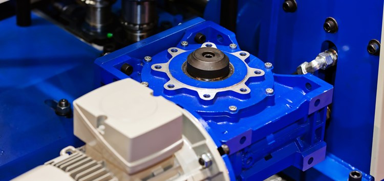

Einsatzbeispiel für thermoplastische Elastomer-Hybride im Maschinenbau (Bild: KRAIBURG TPE )
