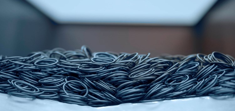

Die leitfähige Beschichtung OVE40SL senkt den Reibwert einer Elastomer-O-Ring-Dichtung gegenüber bisherigen Bestwerten um knapp 18% und den Verschleiß um 25% (Bild: OVE Plasmatec)
