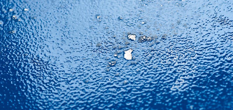

Lackbenetzungsstörungen zeigen sich als Krater in der Lackierung (Bild: seals’n’finishing)

Unabhängig davon, ob es sich um eine Autokarosserie oder andere Gegenstände handelt, die Ansprüche an eine professionelle Lackierung sind gleichermaßen hoch. Gleichmäßig soll sie sein, fest haftend und die Produkte nicht nur aufwerten, sondern bestenfalls zusätzlich vor Korrosion oder anderen Umwelteinflüssen schützen. Läuft im Lackierprozess nicht alles nach Plan, so können jedoch unterschiedliche Lackstörungen auftreten. Neben z.B. Durchblutungen oder Staubeinschlüssen steht speziell die Lackbenetzungsstörung im Mittelpunkt der Aufmerksamkeit. Ein mangelhafter Lackauftrag (Bild 1) ist nicht nur unschön, sondern durchaus auch schädlich, da der Untergrund an den nicht benetzten Stellen offenliegt. Was folgt, sind aufwändige Nacharbeiten. Fehlerhaft lackierte Produkte werden, sofern nicht gleich entsorgt, abgeschliffen, gesäubert und neu lackiert. Um das Risiko einer Benetzungsstörung und die Folgekosten auf ein Minimum zu reduzieren, unternehmen Lackverarbeiter daher seit vielen Jahren große Anstrengungen, in Lackierprozessen für beste Voraussetzungen zu sorgen.
