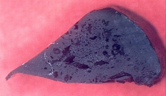

O-Ring aus einem PUR-Elastomer (AU) (nach 2 bis 3 Jahren Lagerzeit bei 23 °C). Die wachsartigen Beläge sind Reaktionsprodukte einer Hydrolyse (Bild: O-Ring Prüflabor Richter GmbH)

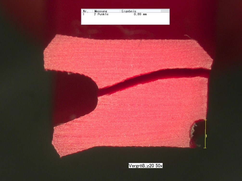

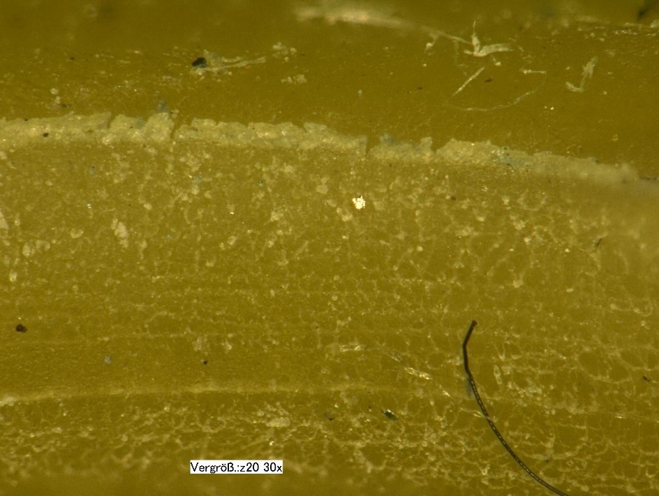

Schadensbild und problematische Bereiche: Die typische Hydrolyse-Reaktion von Polyurethan-Elastomeren ist eine Degradation des Polymers in einen wachsartigen Zustand (Bild 1). Ein zu hoher Wassergehalt in Hydraulikflüssigkeiten führt zu einem Festigkeitsverlust durch Hydrolyse. Hier sind äußerlich keine Spuren der Hydrolysereaktion an der Dichtung erkennbar, sondern es kommt zu einem verfrühten Ausfall durch mechanische Beschädigungen (Bild 2). Durch Heißwasser und Dampf werden häufig mehr Elastomerdichtungen aufgrund der hohen bleibenden Verformung geschädigt als durch Risse. Bei entsprechend langen Einsatzzeiten und hohen Temperaturen können selbst Werkstoffe mit einer guten Beständigkeit (z.B. Aflas®) an ihre Grenzen kommen (Bild 3).

Bild 1: O-Ring aus einem PUR-Elastomer (AU) (nach 2 bis 3 Jahren Lagerzeit bei 23 °C). Die wachsartigen Beläge sind Reaktionsprodukte einer Hydrolyse (Bild: O-Ring Prüflabor Richter GmbH)
Bild 2: Mechanische Zerstörung einer TPU- Dichtung durch Hydrolyse und eine hohe physikalische Beanspruchung (Bild: O-Ring Prüflabor Richter GmbH)
Bild 3: FEPM-O-Ring (Aflas®) nach ca. fünf Jahren Einsatz in einer Armatur eines Fernwärmenetzes bei Heißwassertemperaturen bis zu 170 °C (Dreiecksnut) (Bild: O-Ring Prüflabor Richter GmbH)
