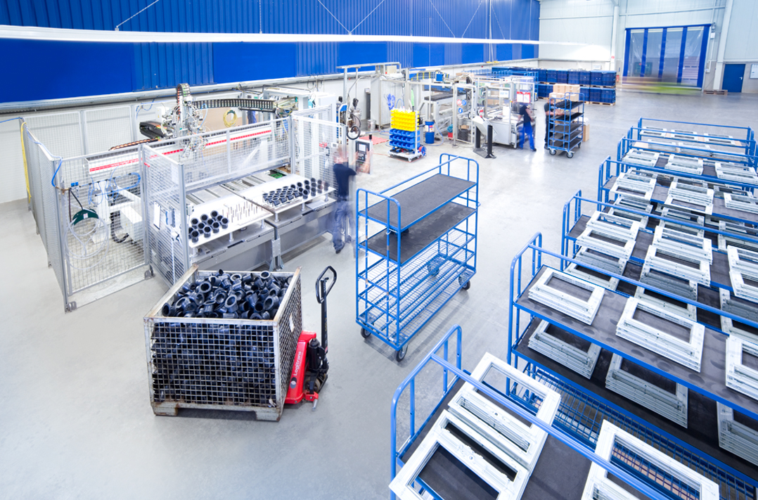

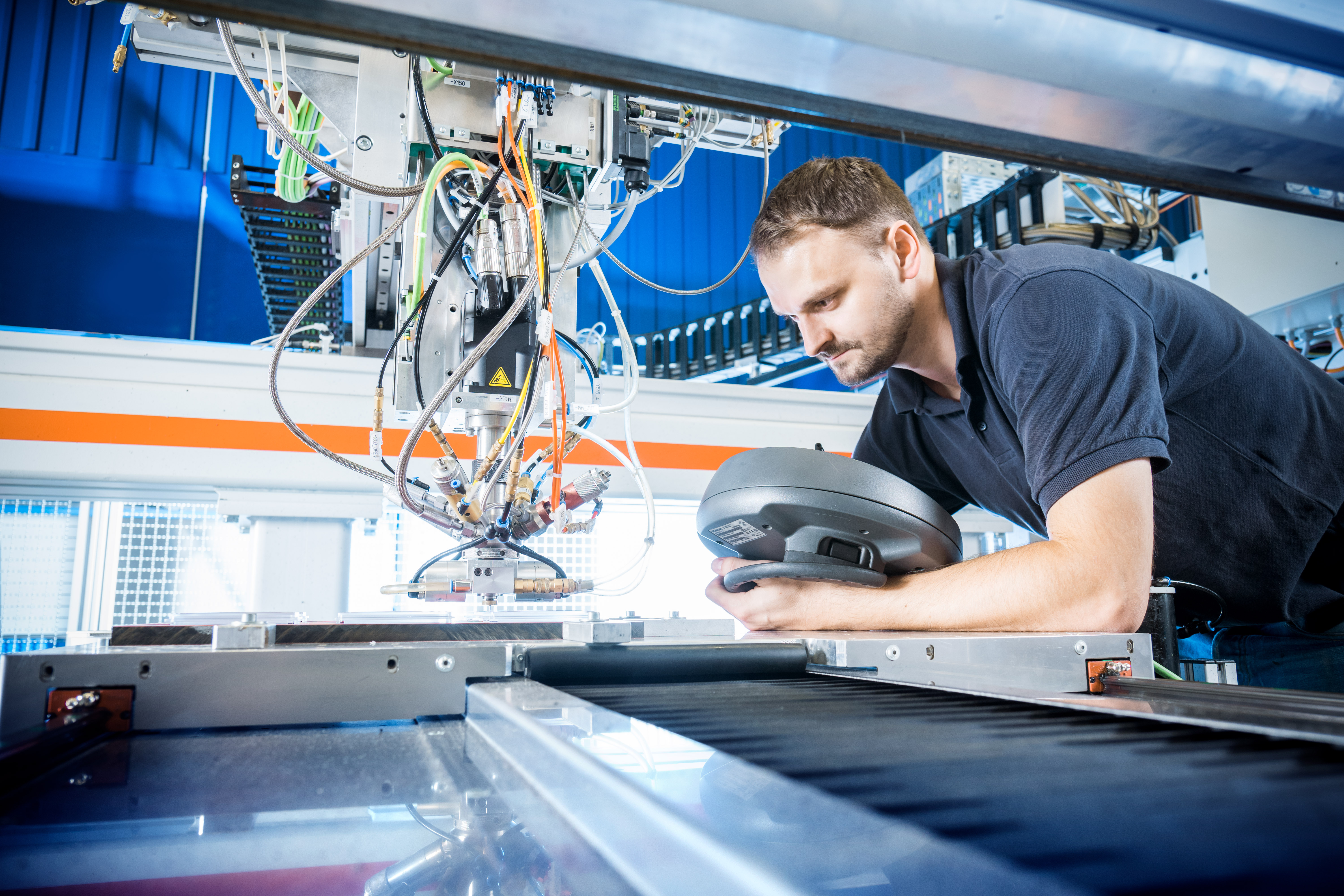

Als einer der ersten Anbieter von Flüssigdichtungen appliziert die WILHELM KÖPP ZELLKAUTSCHUK GMBH & CO. KG MIT EINEM großen Maschinenpark an zwei Standorten in Deutschland geschäumte Dichtungen ebenso wie 1K-Kleb-, Dicht- oder auch Vergusslösungen (Bild 1, 2). Damit haben Anwender die Möglichkeit, modernste Technologie und Erfahrung für ihre Produkte zu nutzen, ohne in eigene Anlagentechnik investieren und entsprechendes Know-how aufbauen zu müssen.

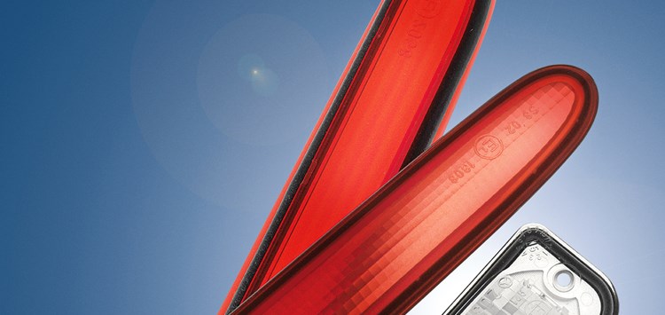

Polyurethan hat wesentlich zur Akzeptanz der FIP(F)G-Technik beigetragen. Es ist kostengünstig und seine beiden Komponenten Polyol und Isocyanat lassen sich individuell mischen. Austragsleistungen bis hinunter zu 0,05 g/s sind realisierbar. Viele Dichtungen konnten mit dieser Technologie kostengünstig substituiert werden, z.B. in der Automobilindustrie bei Leuchten (Bild 1), Türmodulen, Klimasystemen, Wasserkästen oder E-Boxen, bei Deckeldichtungen, Steuergeräten oder Sensoren, in verschiedenen Haushaltsgeräten, in Schaltschränken und in der Medizintechnik. Aber auch völlig neue Einsatzmöglichkeiten werden durch geschäumte Flüssigdichtungen ermöglicht. In den Sparten Elektromobilität, bei Energieanlagen wie Solar und Windkraftanlagen und auch im Bereich der energiesparenden LED-Technologie wird die FIPFG-Technik immer intensiver genutzt.

Bild 1 und 2: Know-how, moderne Fertigungstechnik und effiziente nachgelagerte Prozesse sind Garanten für Flüssigdichtungen, die sich ein immer breiteres Anwendungsfeld erschließen
