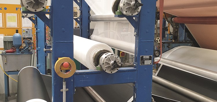

Moderne Multilayerfertigung für höchste Anforderungen an Werkstofflösungen (Bild: Tec-Joint AG)
