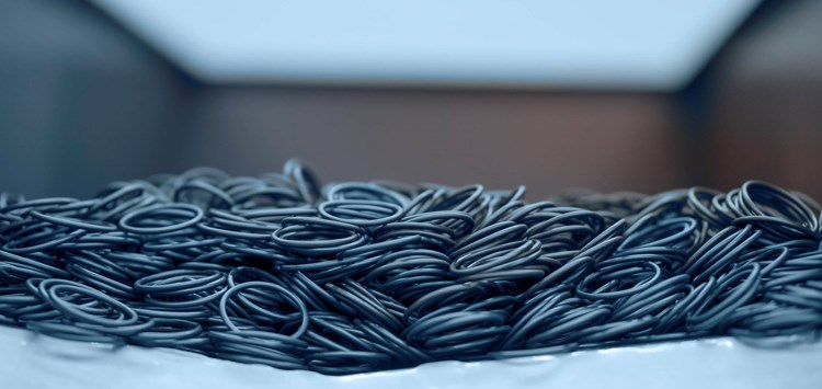

Die leitfähige Beschich­tung verhindert die elektrostatische Aufladung (Bild: OVE Plasmatec GmbH)

Der  Lack OVE40SL reduziert den Reibwert auf Elastomeren und erhöht zugleich die Verschleißfestigkeit. Zudem hält die reibungsreduzierende Wirkung bei dynami­schen Anwendungen viel länger an.
Die neue leitfähige Beschichtung OVE40SL senkt den Reibwert einer Elastomer-O-Ring-Dichtung gegenüber bisherigen Bestwerten um knapp 18%. Zugleich verbessert sie die Widerstandsfähigkeit. Der Verschleiß reduzierte sich in Versuchen um 25%. Mit einem nach DIN EN62631 (an EPDM-O-Ring 18x2) gemessenen Widerstand von 87,5*103 Ohm bewegen sich die beschichteten Elastomere in Regionen, die bisher nur mit speziellen, mit Kohlenstoff versetzten Elastomer­mischungen erreicht wurden. Weil sich die physikalischen Eigenschaften von Elastomeren jedoch durch Zugabe von Kohlenstoffen stark verändern, ist jedes Compound als Neuentwicklung mit entsprechendem Kosten- und Ressourcenbedarf zu betrachten. Mit OVE40SL können nun die physikalischen Eigenschaften des Bauteils mit den Vorteilen des Kohlenstoffs kombiniert werden. Die neue Beschichtung ist ein wasserbasierter und hitzebeständiger Gleitlack, den OVE mit speziellen Hochleistungsadditiven modifiziert hat. Aufgetragen in einer Schichtstärke von 3 bis 12 µm bildet er eine hochstabile Gitterstruktur, die einen sehr geringen Verschleiß zeigt. Das bestätigten zahlreiche Prüfungen am Ende der zweijährigen Entwicklungszeit.
Einen kompletten Werkstoff leitfähig zu machen, lohnt sich nur bei großen Mengen, wenn dahinter auch große Serien stehen. Mit dem modularen System und der leitfähigen Beschichtung OVE40SL ist dies auch bei kleineren Serien wirtschaftlich möglich. Eine erste Charge kommt bereits in der Luftfahrtindustrie zum Einsatz. Ob Dichtungen mit der neuartigen leitfähigen Beschichtung auch im Ex-Bereich eingesetzt werden können, soll in weiteren Versuchen und Messungen geklärt werden. Ebenso peilt OVE Plasmatec die Entwicklung einer leitfähigen Beschichtung mit FDA-Zulassung für den Lebensmittel- und Pharmabereich an.
