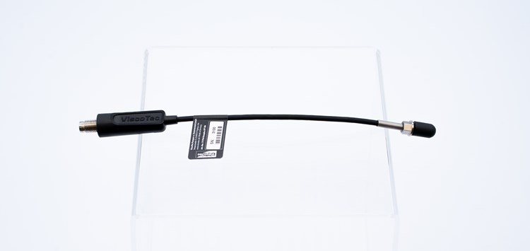

Mit dem flowplus-SPT M6 hat ViscoTec den derzeit weltweit kleinsten frontbündigen Drucksensor mit chemischer – weitgehend inerter – Druckmembran aus FFKM auf den Markt gebracht.
Der Miniatursensor realisiert mit einem M6-Gewinde als Prozessanschluss und einem nur 15,3 mm kurzen Sensorkörper sowohl eine Druck- als auch Temperaturerfassung. Dabei misst der flowplus-SPT M6 Sensor Drücke des zu dosierenden Materials bis 40 bar in einem Temperaturbereich von 5 °C bis 50 °C. Der Miniatursensor fügt sich optimal im Materialausgang von ViscoTec Dosieranlagen ein, kann aber auch an anderen Applikationen verbaut werden und reduziert dort durch seine kleine Bauform eventuelle Materialverluste durch totraumoptimierte Komponenten. Die Integration in ViscoTec-Dispenser gelingt dank intuitiver Mechanik und kurzer Kabellänge zügig, sodass der flowplus-SPT M6 unmittelbar für die Prozessdatenerfassung einsatzbereit ist.
Die integrierte Elektronik wandelt die erfassten Drücke und Temperaturen in ein analoges Spannungssignal um, was eine komplikationslose und schnelle Integration in Steuerungen wie etwa einer SPS ermöglicht. Die niedrige Messtoleranz von nur 2% und die daraus resultierende hohe Messgenauigkeit sichern eine präzise und gleichzeitig einfache Verarbeitung der erfassten Messdaten. Zudem können mögliche Kabelbrüche über einen Abfall des druckabhängigen Spannungssignals unter 0,1 V mit der übergeordneten Steuerung detektiert werden.
Dank staub- und spritzwassergeschützter Auslegung (Schutzart IP54) arbeitet der flowplus-SPT M6 auch ohne Anbringung weiterer Abdeckungskomponenten zuverlässig im industriellen Umfeld. Der Sensorkörper ist in Edelstahl gearbeitet und dadurch weitgehend resistent gegen Einflüsse jedes nur denkbaren Mediums. Des Weiteren ist die aus FFKM bestehende Messmembran deutlich resistenter als herkömmliche Membranen, was zu reduzierten Instandsetzungs- und Ersatzteilkosten führt. Mittels chemiebeständigem, schleppkettentauglichem Sensorverbindungskabel gelingt die reibungslose Kopplung mit ViscoTec-Steuerungen über einen 4-poligen M8-Standardanschluss. Der flowplus-SPT M6 ist ab sofort am Markt erhältlich.
