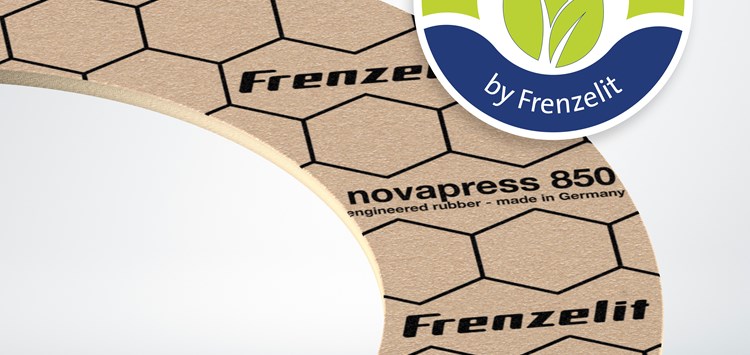

Zur besseren Kundenorientierung werden PFAS-freie Dichtungen mit einem Logo gekennzeichnet (Bild: Frenzelit)

Der Technische Handel beobachtet die weitere Entwicklung genau. Die Fachhändler und besonders die zertifizierten Fachbetriebe für Dichtungstechnik im VTH sind stets gut über den aktuellen Stand der Entwicklungen informiert. Die kontinuierliche Weiterbildung der Fachberater sorgt auch bei diesem Thema für die notwendige Expertise, damit auch in Zukunft für jeden Einzelfall eine passende Dichtung gefunden wird. Die wichtigsten Lieferanten sorgen bereits vor: Um vorab schon einigen Kunden die Bedenken nehmen zu können, kennzeichnet z.B. die Frenzelit GmbH alle nicht-betroffenen Produkte mit einem „PFAS-free“-Logo. Das Unternehmen arbeitet bereits an leistungsfähigen Ersatzlösungen und -technologien und entwickelt neue Werkstoffkonzepte. Diese Prototypen befinden sich derzeit in der Erprobungsphase und werden zukünftig weitere der aktuell eingesetzten PFAS-relevanten Dichtungsprodukte ersetzen.
