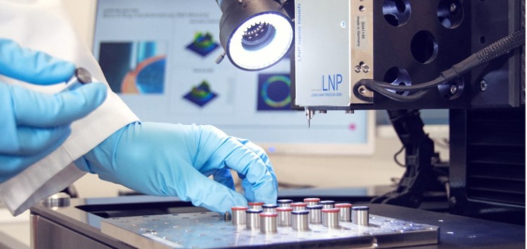

Serienmessung mit ortsaufgelöster Härteverteilung an Mikro-O-Ringen (Bild: Ludwig Nano Präzision GmbH)

Die gestiegenen Anforderungen der Kunden und die Komplexität der Messaufgaben an Mikrodichtungen erfordern immer häufiger die Entwicklung neuer und geeigneter Messstrategien. Die Ludwig Nano Präzision GmbH ist spezialisiert auf den Bau von Geräten wie Mikroindentoren zur Bestimmung von ortsaufgelösten Inhomogenitäten und Toleranzabweichungen direkt am Bauteil. Dabei können mit diesen Geräten nicht nur die statischen Eigenschaften wie eine Härteverteilung von IRHD und Shore ermittelt, sondern auch die dynamischen Werkstoffparameter durch ortsaufgelöste DMA bestimmt werden. Diese sind hilfreich zur Analyse von Mischungsinhomogenitäten und Alterung, ausgelöst durch Temperatur- oder Medieneinflüsse. Individuelle Sonderlösungen zur Messung von Adhäsionskraft, Reibkraft sowie deren Temperaturabhängigkeitrunden das Serviceangebot ab.
Die Messdienstleistungen bieten verschiedene Vorteile: Die Messungen werden von  erfahrenen Anwendungstechnikern betreut, die bestens mit der Gerätetechnik und den Methoden vertraut sind, sowie die Expertise bei der Analyse der Ergebnisse mitbringen. Beim erfolgreichen Messen ist viel Detailerfahrung nötig – beginnend bei der Wahl eines geeigneten Prüfkörpers oder der Messkraft über die Verwendung einer geeigneten Halterung und nicht selten einer Anpassung der Auswertungsprotokolle.
