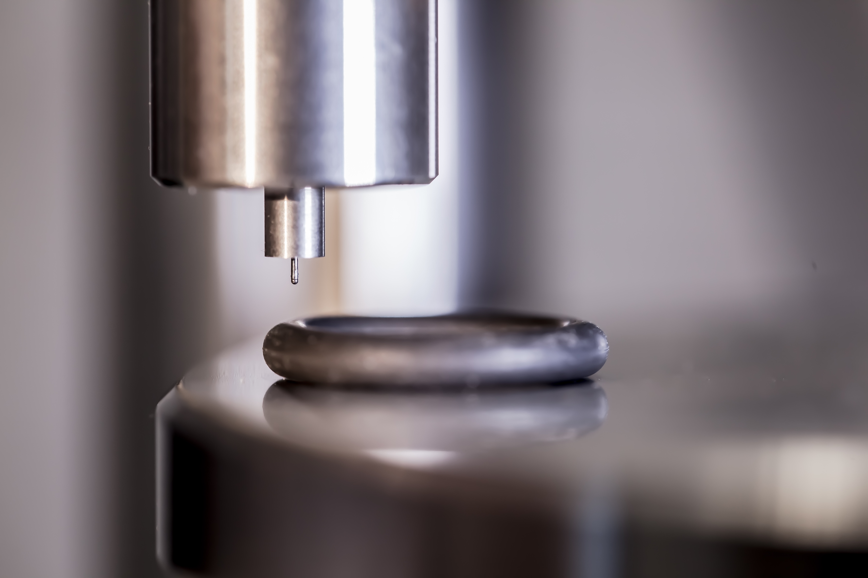

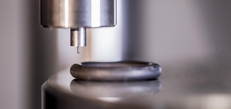

IRHD-Mikrointender über einem O-Ring: Der Eindringkörper bei der IRHD-Mikroprüfung ist eine Kugel mit 0,4 mm Durchmesser (Bild: O-Ring Prüflabor Richter GmbH)

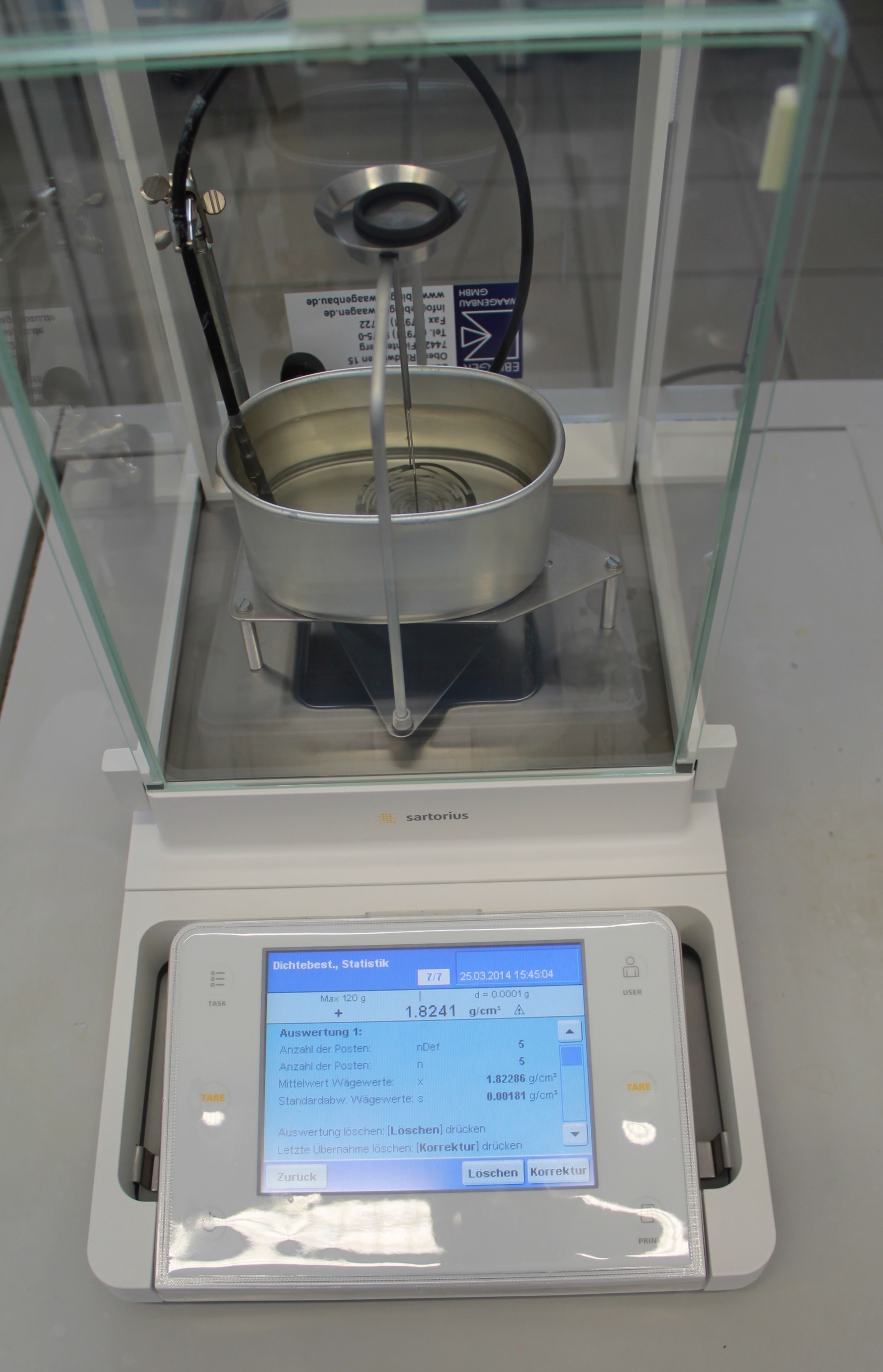

Dichtemessung
Die Analysewaage (Bild 1) sollte Dichtemessungen nach den in Teil 1 (DICHT! 4.2018) beschriebenen Normen durchführen können, die Waage selbst sollte die DIN EN 45501 erfüllen und eine Genauigkeit von 0,1 mg haben. Waagen mit Software zur automatischen Berechnung der Dichte sind inzwischen Stand der Technik. Eine Schnittstelle zum Übertragen der Daten auf den PC ist sehr vorteilhaft. Um äußere Einflüsse zu minimieren, sollte die Waage auf einem erschütterungsfreien Tisch (z.B. Granitplatte) platziert werden, in einem Raum mit konstanter Labortemperatur (23 °C) stehen und eine Einhausung als Schutz gegen Zugluft besitzen.

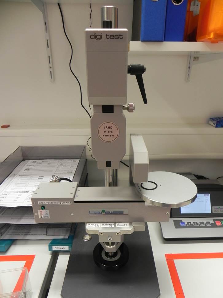

Härtemessung
Digitale Handprüfgeräte (ShA) sollten nur in Ausnahmefällen verwendet werden, in welchen die genaueren Tischgeräte nicht einsetzbar sind. Von analogen Handprüfgeräten ist in der Qualitätssicherung gänzlich abzuraten, da sie zu viele mögliche, bedienerabhängige Fehlerquellen aufweisen. Ideal sind Geräte (Bild 2, 3), die nach den oben genannten Normen sowohl IRHD-Mikro- und ShA-Messungen durchführen können. In der Praxis gibt es hierfür wechselbare Messköpfe, sodass ein Messtisch für beide Prüfmethoden genügt. Moderne Härtemessgeräte tasten die Position der Probekörper auf dem Messtisch mittels Laserstahl ab und können so Härteprüfungen auch mit mehreren Probekörpern automatisch durchführen, je nach Hersteller und Prüfgerät bis zu ca. 50 Einzelproben.

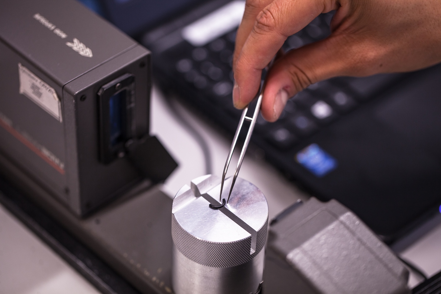

Häufig werden in der QS-Prüfung noch klassische Messtaster zur Höhenmessung von Dichtungen eingesetzt. Bessere Genauigkeiten lassen sich jedoch bei der Prüfung dieses elastischen Materials durch Laser-Scan-Mikrometer (Bild 4) erzielen. Bei O-Ringen können mit ihnen axiale und radiale Schnurstärken ermittelt werden.

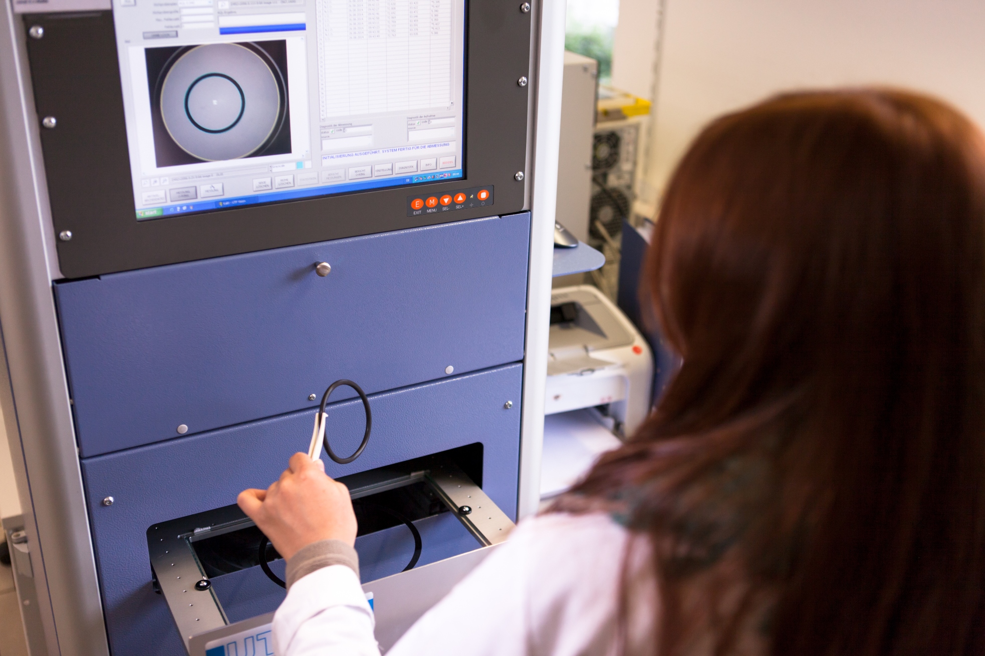

Bei der Ermittlung des O-Ring-Durchmessers mit einem Prüfdorn ist ein großer Bedienereinfluss im Spiel, sowohl beim Aufziehen auf den Dorn als auch beim Ablesen. Abhilfe schaffen hier optische 2D-Messmaschinen (Bild 5), welche im Durchlicht Außen- und Innendurchmesser, Wandstärken und radiale Durchmesser ermitteln können. Selbstverständlich können auch vorhandene 3D-Messmaschinen zum Einsatz kommen, was aber in den wenigsten Fällen notwendig ist.
Bei übergroßen O-Ringen gibt es Sondermesssysteme, die z.B. den O-Ring greifen und abrollen, da er nicht auf eine klassische Glasplatte eines 2D-Messtisches passen würde. In der Regel kann man hier aber mit Umfangsbändern eine befriedigende Genauigkeit erreichen.

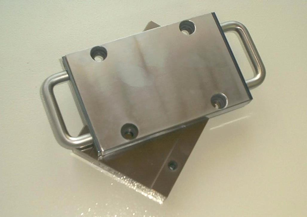

Druckverformungsrestprüfung (DVR)
Selbstverständlich können Prüfplatten mit Distanzringen verwendet werden, wie sie in der Norm ISO 815 beschrieben werden. Die Wahl der verschiedenen Distanzringe ist jedoch eine mögliche Fehlerquelle. In der Laborpraxis haben sich Prüfwerkzeuge mit eingeschliffenen Platten bewährt (Bild 6). Besonders bei Dichtungen mit häufig vorkommenden Abmessungen ist dies eine sichere und zeitsparende Methode. Zur Einlagerung der DVR-Form bei erhöhten Temperaturen wird ein Laborofen benötigt. Für die meisten Fälle genügt ein Ofen, welcher die Anforderungen der ISO 188, Method B, Type 1 (zwangsläufige Durchlüftung mit laminarer Strömung) erfüllt.

Bild1 : Analysewaage zur Dichtebestimmung: Zuerst wird die Dichtung in Luft (im Bild: schwarzer O-Ring auf Edelstahlteller) und dann in Alkohol oder Wasser gewogen; mithilfe des Auftriebs lässt sich die Dichte berechnen (Bild: O-Ring Prüflabor Richter GmbH)
Bild 2: Stationäres IRHD-Mikro-Prüfgerät mit einem lasergeführten Tisch zur exakten Härtemessung von O-Ringen (Bild: O-Ring Prüflabor Richter GmbH)
Bild 3: IRHD-Mikroindentor über einem O-Ring: Der Eindringkörper bei der IRHD-Mikroprüfung ist eine Kugel mit 0,4mm Durchmesser (Bild: O-Ring Prüflabor Richter GmbH)
Bild 4: Mittels Pinzette wird ein O-Ring-Abschnitt zur Höhenbestimmung auf ein Laser-Scan-Mikrometer aufgelegt (Bild: O-Ring Prüflabor Richter GmbH)
Bild 5: Einlegen eines O-Ringes in eine optische 2D-Messmaschine: Die O-Ringe werden auf einer Glasplatte abgelegt, die wie eine Schublade in das Gerät hineingeschoben wird (Bild: O-Ring Prüflabor Richter GmbH)
Bild 6: DVR-Prüfwerkzeuge mit unterschiedlich tief eingeschliffener Grundplatte (siehe untere Platte), so entfällt der Einsatz von Abstandshaltern (Bild: O-Ring Prüflabor Richter GmbH)

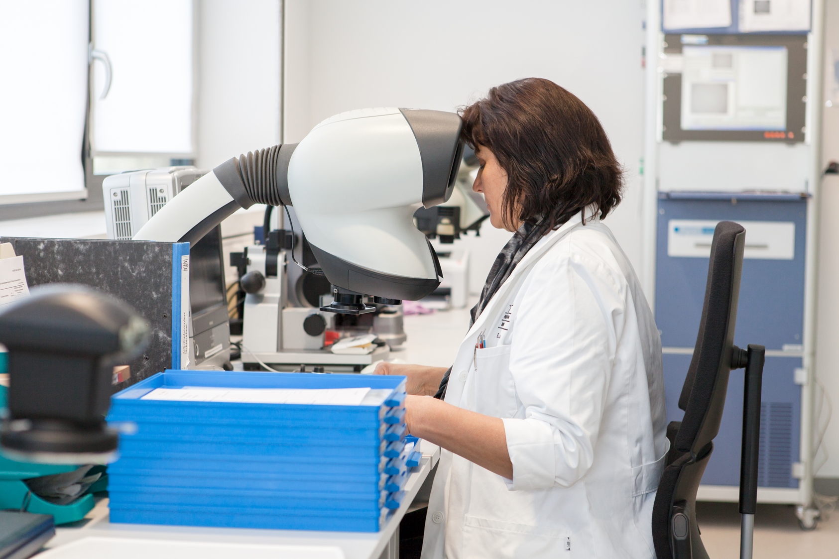

Bild 7: Laborarbeitsplatz mit einer professionellen Leuchtlupe zur Oberflächenkontrolle (Bild: O-Ring Prüflabor Richter GmbH)
