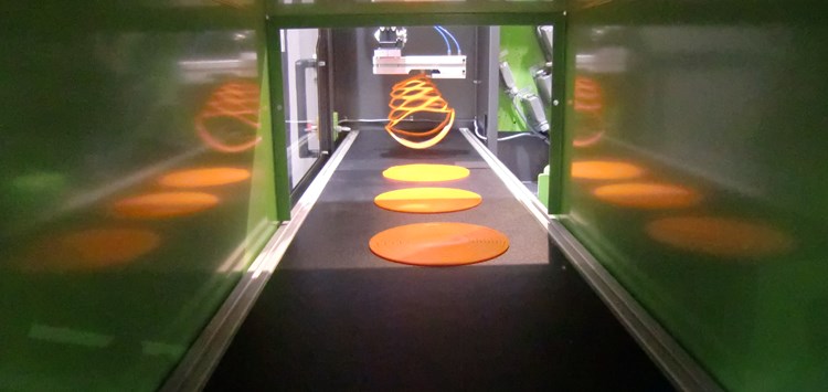

Handling der entformten Teile auf Fakuma 2015. Das einnestrige Kaltkanalwerkzeug produzierte „Ursula“ vollautomatisch, abfall- und gratfrei mit einem Zyklus von etwa 1 min. Die Teile wurden aus Silopren® LSR 2670 hergestellt (Bild: Momentive Performance Materials GmbH)
