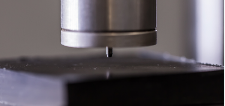

Seitenansicht eines Indentors (Kegelstumpf) kurz vor der normgerechten ShA-Härteprüfung einer 6 mm starken Prüfplatte (Bild: O-Ring Prüflabor Richter GmbH)

Das Verfahren in Kürze: Es gibt eine große Anzahl verschiedener Härteprüfmethoden, am wichtigsten sind die Verfahren nach Shore A (ShA) und IRHD, M (Mikrohärteprüfung). Bei einer normgerechten Shore A-Prüfung dringt ein Kegelstumpf (Indentor) (Bild 1) in eine 6 mm starke Prüfplatte ein. Der Indentor wird durch eine Federkraft bewegt, seine Eindringtiefe wird in Härtegrade umgerechnet, die nach 3 s Messzeit abgelesen werden. Ein Wert von 0 ShA bedeutet die maximal mögliche Eindringtiefe, z.B. in weiches Fett, während 100 ShA für einen sehr harten Gegenstand, wie z.B. Glas (kein Eindringen) steht. Ergebnisse an Elastomeren liegen zwischen 20 und 95 ShA.
