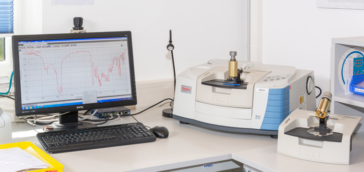

  • EDV-gestützte Prüfverfahren mit erhöhtem apparativen Aufwand, oft im Grenzbereich zwischen chemischen und physikalischen Verfahren, wie z.B. TGA, DSC, DMA, FTIR, Digitalmikroskopie, REM-EDX, NMR, GC-MS usw.
