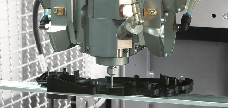

Flüssige oder thixotrope 2K-Dicht­masse wird über eine Dosieranlage direkt („in-place“) auf das Bauteil aufgetragen. (Bild: Sonderhoff Holding GmbH)

Als Standard für Bauteilabdichtungen haben sich in den letzten Jahrzehnten vor allem geschäumte Dichtungen aus Polyurethan durchgesetzt. Diese je nach Rezeptur flüssig bis pastös aufgetragenen Dichtungen werden im FIPFG- (Formed-In-Place-Foam-Gasket) Verfahren mithilfe von Misch- und Dosieranlagen vollautomatisiert direkt an Ort und Stelle auf das abzudichtende Bauteil konturgenau dosiert. Durch chemische Reaktion erfolgen ein Aufschäumen sowie eine gleichzeitige Verfestigung unter Raumtemperatur. Daraus entsteht eine elastische Weichschaumdichtung, die für zwei- und dreidimensionale Bauteile mit und ohne Nut geeignet ist. Mit unterschiedlich langen Dosierdüsen ist es möglich, Bauteile auch mit schwer zugänglichen Geometrien zu dosieren. Der Auftrag des Materials für eine Weichschaumdichtung kann auf flachen Untergründen sowie auf Steigungen bis 90°, in Nuten oder durch strukturviskoses Material auf Flächen ohne Nut sowie auf unterschiedlichen Metallen und Kunststoffen aufgebracht werden. Je nach Beschaffenheit der Oberfläche kann dabei eine Vorbehandlung durch Beflammung, Plasma oder einen Haftvermittler nötig sein. FIPFG ist im Vergleich zu konventionellen Einlegedichtungen (EPDM, TPE, NBR) sehr wirtschaftlich und effizient. Die dafür eingesetzte Misch- und Dosieranlage besitzt eine hohe Prozesssicherheit. Sie wird vor allem durch eine hohe Wiederholgenauigkeit der CNC-gesteuerten Mischkopf-Führung und der exakten Start-/End-Positionierung über dem Bauteil sichergestellt. Neben der so erzielten konturgenauen Dosierung der

• flüssige oder thixotrope 2K-Dichtmassen werden über eine Dosieranlage direkt
(„in-place“) auf das Bauteil aufgetragen – vollautomatisch und konturgenau
