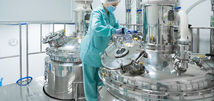

Die komplexen Anforderungen in der Pharmafertigung lassen sich sehr gut mit speziell zugeschnittenen Multilayern realisieren (Bild: Traimak_Ivan Istock ID: 941351234)

Ein Beispiel für das Potenzial von Multilayern zeigt eine Lösung für eine pharmazeutische Produktionsanlage. Hier waren auf der einen Materialseite eine hohe Chemikalienbeständigkeit gegen viele Stoffe, eine Einsatztemperaturbeständigkeit von ca. 200 °C, hervorragende Gleiteigenschaften sowie physiologische Unbedenklichkeit gefordert. Auf der anderen Seite waren eine hohe Festigkeit unter anspruchsvollen Bedingungen sowie ein ausgezeichnetes Langzeitkriechverhalten gefragt. Basis der realisierten Multilayer-Lösung ist eine EPDM-Mischung in einer 45 Shore A Härte, die der UL 94 V0 entspricht und REACH- und RoHS-konform und flammwidrig ist. Dieses Halbzeug wurde einseitig mit einer 0,2 mm dicken Folie aus PTFE beschichtet, womit die geforderten Gleiteigenschaften und die weiteren Bedingungen erfüllt wurden. Die andere Seite wurde mit einer ebenfalls 0,2 mm starken Folie aus PEEK beschichtet. Insgesamt hatte der Multilayer damit eine Stärke von 1,2 mm und konnte innerhalb der geforderten Dickentoleranz gefertigt werden.
