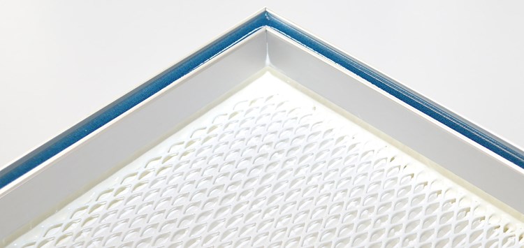

Die Filterrahmen werden mit Vergussgel auf Basis von PUR oder SIL im Nut-/Federprinzip luftdicht abgedichtet (Bild: Sonderhoff Holding GmbH)

Aber selbst feinste Feinstaubfilter können nicht verhindern, dass ungefilterte Luft am Filtermedium vorbei durch einen undichten Filtersitz in den Innenraum gelangt. Geldichtungen Fermadur® aus Polyurethan für hocheffiziente Reinraumfilter stellen hier einen dichten Filtersitz sicher. Mit der Formed-in-Place-Dichtungstechnologie der Misch- und Dosieranlagen werden die Geldichtungen blasenfrei und glasklar in die Nut der Filterrahmen appliziert. Durch eine hohe Alterungsbeständigkeit der Geldichtungen sind Leckagen oder nachlassende Spannung der Filterabdichtungen ausgeschlossen. Der Filterrahmen wird beim Einbau in die RLT-Anlage an ein Rahmengegenstück mit umlaufender Kante aufgesetzt. Dabei taucht die Rahmenkante nach dem Feder-Nut-Prinzip in das Vergussgel ein. Der Filtersitz wird dadurch luftdicht abgeschlossen, sodass die gesamte Luft durch den Filter geht und Luftverunreinigungen nicht am Filter vorbei in die klimatisierte Luft gelangen. Für die Luftdichtigkeit entscheidend ist, dass sich beim Herausnehmen des Filterrahmens die Eintauchstelle der Rahmenkante im Verguss dank des Selbstheilungseffekts der Vergussmasse immer wieder zurückbildet.
