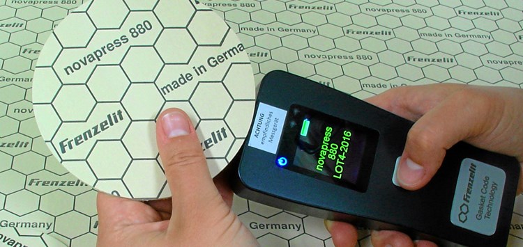

Erkennung einer Dichtung und des zugehörigen Fertigungslots (Bild: Frenzelit Werke GmbH)

Neue Entwicklungen für Faserstoffdichtungen stoßen die Tür in moderne Zeiten inklusive „Industrie 4.0“ auf. Die Gasket-Code-Technology ermöglicht erstmals eine lückenlose Identifikation selbst kleinster gestanzter Dichtungen. Ebenso ermöglichen neue Eigenschaftskombinationen deutlich gesteigerte Anpassungsfähigkeit bei gleichzeitig robuster mechanischer Festigkeit auch unter Temperatur. Dichtheit, Praxistauglichkeit und langlebige Zuverlässigkeit sorgen für eine gesteigerte Anlagenverfügbarkeit. Im Endergebnis liegen Dichtungskennwerte nach DIN EN 13555 [1] vor, die perfekte Auslegungen gemäß VDI 2290 [2] bei üblichen Flansch- und Schraubenwerkstoffen ermöglichen.
