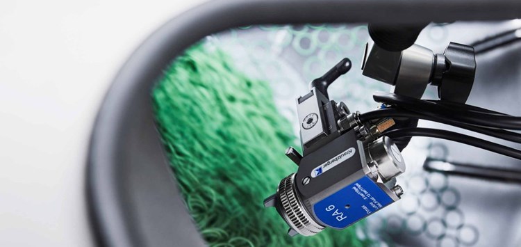

Effiziente Beschichtung von Massenkleinteilen aus Elastomeren (Bild: Walther Trowal GmbH & Co. KG)
21.04.2022 O-Ringe oder Dichtungen prozesssicher und reproduzierbar beschichten
Die neue Generation der Rotamaten R 85 von Walther Trowal ist mit neuer Sprühtechnik, exakter Volumenstrom-Regelung und der Integration in die Datenwelt der Anwender für anspruchsvolle Beschichtungsaufgaben ausgelegt.
Neue, extern gesteuerte Automatiksprühpistolen verteilen das Beschichtungsmaterial bei diesem System homogen auf der Oberfläche der Elastomerteile. Ein neuer Massenfluss-Sensor liefert exakte Messdaten für die präzise, auf das Zehntelgramm pro Minute genaue Regelung des Volumenstroms. So ist gewährleistet, dass jederzeit die gewünschte Menge an Beschichtungsmaterial pro Zeiteinheit auf die Teile aufgetragen wird und die gewünschte Schichtdicke präzise und reproduzierbar eingehalten wird. Damit eignet sich der Rotamat  für Teile mit feineren Strukturen sowie für komplexe Aufgaben, bei denen es auf Prozesssicherheit und Reproduzierbarkeit ankommt. Beispiele sind die 2K-Beschichtung mit pigmenthaltigem Material oder die Beschichtung mit lösungsmittelhaltigen Lacksystemen, die spezielle Anforderungen erfüllen müssen. Ein Kommunikationsprozessor ermöglicht die Integration der Maschinen in die Prozesssteuerung sowie die Industrie-4.0-Umgebung der Kunden und ermöglicht so die lückenlose Dokumentation des Prozesses. Mit der neuen Technik basiert die Beschichtung jetzt auf exakten Messdaten. Das hilft Anwendenden nicht nur in der Produktion, sondern auch bei Audits: Man kann jederzeit nachweisen, dass mit hoher Prozesssicherheit und Reproduzierbarkeit produziert wird.
