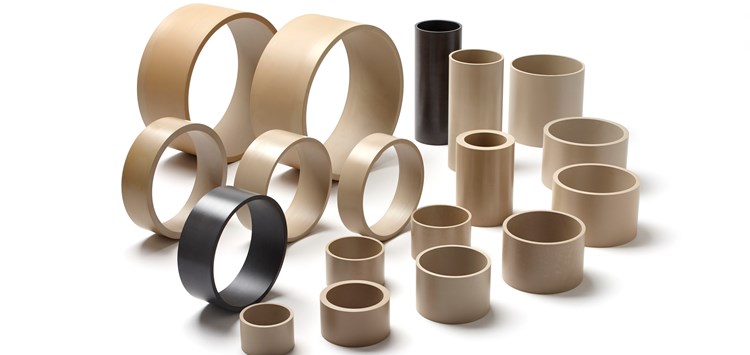

Solche Bauteile können im Tube Selector einfach ausgewählt werden (Bild: Ensinger GmbH)

Um die Anwender bei der Wahl des passenden Produktes zu unterstützen, hat Ensinger den „Tube Selector“ entwickelt. Das neue Online-Tool beschleunigt den Bestellprozess und hilft den Anwendern, Material zu sparen.
Polyetheretherketon (PEEK) ist ein gefragter Werkstoff für anspruchsvolle technische Anwendungen. Ensinger stellt aus dem Hochleistungskunststoff u.a. Hohlstäbe, Rohre und Ringe in einer zunehmenden Anzahl an Varianten her. Das Unternehmen fertigt Hohlstäbe, Rohre und Ringe aus TECAPEEK mit Wanddicken von 5 bis 180 mm und Außendurchmessern bis zu 2.200 mm. Aus den fein abgestuften Abmessungen sowie zahlreichen Kunststoffmodifikationen und unterschiedlichen Herstellungsverfahren leiten sich rund 4.000 verschiedene Kombinationen ab.
Die Hohlstäbe und -rohre werden im Extrusions-, Formpress- und Rotationsformverfahren sowie im Spritzguss gefertigt. Die Technik des Formpressens ermöglicht Größen mit dickeren Querschnitten und Wandstärken. Das Rotationsformen – auch als Schleudergussverfahren bezeichnet – erlaubt auch die kundenspezifische Herstellung von sehr dünnwandigen Hohlstäben, Rohren und Ringen, die z.B. bei Hochtemperatur-Dichtungsanwendungen in der Öl- und Gasindustrie zum Einsatz kommen.
Damit Konstrukteure das passende Produkt für ihre technischen Anforderungen ohne Umwege finden, stellt man jetzt einen „Tube Selector“ bereit. Dieses Online-Tool ist das erste seiner Art. Mit einem Klick auf den entsprechenden Button auf der Startseite ensingerplastics.com gelangt man direkt zum neuen Serviceangebot. Im ersten Schritt legt der Anwender das Material fest: ungefüllt (TECAPEEK natural), kohlenstofffaserverstärkt (TECAPEEK CF30), glasfaserverstärkt (TECAPEEK GF30) oder optimiert für technische Lager- und Verschleißanwendungen (TECAPEEK PVX). Neben diesen besonders stark nachgefragten Werkstoffen sind weitere Modifikationen lieferbar. Durch die beiden Schieberegler des Tube Selectors lässt sich der Außen- und Innendurchmesser definieren. Alternativ können auch Zahlenwerte in die Bildschirmmaske eingegeben werden. Die Auswahl liefert Informationen zu Verfügbarkeit, Mindestbestellmenge und Herstellungsmethode. Die Software zeigt jeweils die beste Übereinstimmung an, d.h. welches Halbzeug aus dem Lager- und Lieferprogramm der gewünschten Größe am nächsten kommt.
