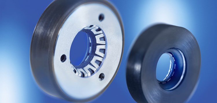

SpeedflonTM - Radialwellendichtung bei hohen Drehzahlen und Betriebstemperaturen bis 220° C (Bild: © ElringKlinger Kunststofftechnik GmbH)

Steigende Anforderungen wie höhere Drücke, längere Laufzeit, geringere Emissionen oder höhere Temperaturen sind noch immer die Triebfedern der  Weiterentwicklung quer durch alle Branchen. Neue Antriebskonzepte wie Brennstoffzellen, Wasserstoffantrieb oder Elektroantriebe sorgen im Automobilbereich dafür, dass heute und in Zukunft die Einsatzfelder für Hochleistungswerkstoffe erweitert werden. Nicht erst seit der Diskussion um Fahrzeugemissionen wird versucht, Leckagen oder die Reibung der Dichtsysteme zu verringern. Die SpeedflonTM Radialwellendichtung ist ein Beispiel dafür. Gerade bei hohen Drehzahlbereichen und Betriebstemperaturen bis 220 °C sorgt das patentierte Dichtungsdesign für eine gleichmäßige Radialkraft über den gesamten Druck- und Drehzahlbereich und reduziert dadurch Reibung und Verschleiß. Anwendungsfelder sind Abgasturbolader und andere schnell drehende Motoraufladesysteme. Das geschlossene Dichtkonzept zeigt keine Stillstandsleckage und hat im Start/Stop-Modus daher Vorteile. Auch sorgen durch die Finite-Elemente-Methode optimierte Auslegungen der Dichtungsgeometrie für Effizienzsteigerungen im Bereich der Hochdruckeinspritzpumpe. Niedrige Reibung, hohe Verschleißfestigkeit und niedrige Leckage stehen auch hier im Vordergrund. Dies wird durch den gezielten Einsatz speziell entwickelter Compounds unterstützt.
