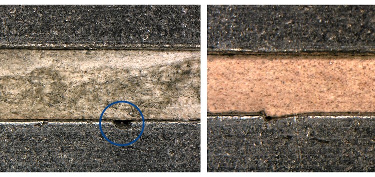

Vergleich der Anpassungsfähigkeit bei 20 MPa Flächenpressung – oben eine klassische Dichtung, unten eine aus dem neuen Material (Bild: © Frenzelit Werke GmbH)

Diese Marktanforderungen führten u.a. zur Entwicklung der novapress® 880 im Bereich der klassischen Faserstoffdichtungen. Diese verfügt über  Dichtungskennwerte, die sehr viel mehr Sicherheit bei Auslegungen nach EN 1591-1 und VDI 2290 ermöglichen. Durch eine dreifach gesteigerte  Anpassungsfähigkeit gegenüber klassischen FA-Dichtungen benötigt sie wesentlich geringere Flächenpressungen, um die geforderte Dichtheitsklasse in der  Anwendung einzuhalten. Diese Faserstoffdichtung bietet so die Vorteile einer klassischen Faserstoffdichtung mit deutlich gesteigerter Performance hinsichtlich aller relevanten Kriterien wie Dichtheit, Berechenbarkeit und Fehlerverzeihlichkeit. Sie ist damit prädestiniert für den Einsatz in der gesamten Prozessindustrie,
