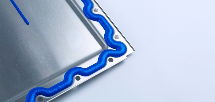

Hier lassen sich Dichtergebnisse gut überprüfen, bei schwarzen Dichtungen auf schwarzen Bauteilen ist die Sensortechnik gefordert (Bild: CeraCon GmbH)

Neben den sehr hohen Ansprüchen der Medizintechnik steigen aktuell auch in der Automobilbranche die Anforderungen an Qualität und Rückverfolgbarkeit stark an. Bei Dichtungslösungen für die E-Mobilität im Bereich der Batteriegehäuse, Steckverbindungen und Steuerelektroniken ist die Dichtung eine sicherheitsrelevante Komponente. Jedes Leck kann hier zu Kurzschlüssen und im schlimmsten Fall zum Abbrennen des gesamten Fahrzeugs führen. Wir tragen diesen Anforderungen mit unserem 1K-PUR-Schaumdichtungssystem, bestehend aus CeraFLOW Anlagentechnik und CeraPUR Dichtungsmaterialien, Rechnung. Das unkomplizierte 1K-Verfahren lässt sich inline präzise überwachen und regeln. Die so produzierten Dichtungen können deshalb in sehr engen Toleranzen gefertigt werden. Dank des physikalischen Aufschäumens unmittelbar nach der Applikation ist eine lückenlose Überwachung des Dichtungsauftrags mittels Laserscanner inline und vor dem Aushärten möglich. Der Forderung nach umfassender Inlinemessung, insbesondere der geometrischen Vermessung von Dichtungen, steht jedoch nur eine begrenzte Auswahl an geeigneten Sensoren gegenüber. Die im Automotive-Sektor häufig anzutreffende Kombination aus schwarzen Bauteilen und schwarzen Schaumdichtungen bringt die meisten aktuell verfügbaren Sensorsysteme dabei an ihre Grenzen. Entscheidend für eine sichere Serienlösung ist die sorgfältige Abstimmung aller nötigen Prozessstufen. Eine fachlich fundierte Beratung, am besten schon während der Konstruktion der Bauteile, stellt von Anfang an das Ergebnis in den Vordergrund – eine funktionierende, kostengünstige und prozesssichere Dichtungslösung. Für die Zukunft sehen wir auch den Bereich „Predictive Maintenance“ als ein wichtiges Thema an. Gerade unter dem Gesichtspunkt hoher Qualitätsanforderungen ist es essenziell, dass alle Anlagenkomponenten fehlerfrei funktionieren und ein möglicher Wartungsbedarf frühzeitig erkannt werden kann. Das gilt insbesondere dann, wenn mit den Anlagen sicherheitsrelevante Bauteile produziert werden.
