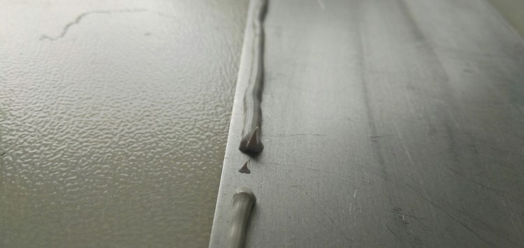

Modell der veränderten Klebstoff-Applikation – sie schafft Platz für den UV-Klebstoff (Bild: as adhesive solutions e.K.)
