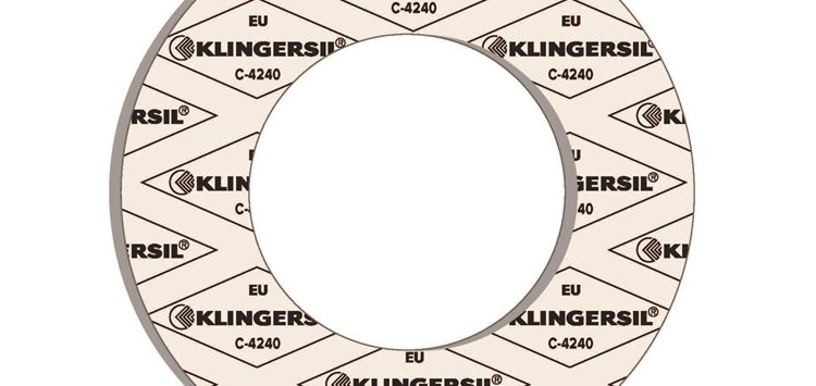

Trotzdem haben unsere Entwicklung und nunmehr auch die Produktion es geschafft, mit den derzeit zugelassenen Bestandteilen eine Dichtungsplatte für den Trinkwasserbereich serienreif zu machen. Das neue Dichtungsmaterial KLINGERSIL® C-4240 entspricht den Anforderungen des Umweltbundesamtes im gesamten Bereich Dichtungen. Die Prüfbestätigung ist gültig bis März 2026, sodass Anwender sichergehen und ihre Trinkwasserinstallation oder -geräte beruhigt damit ausrüsten können. Die Dichtungsplatte ist ab September 2021 verfügbar – rechtzeitig bevor bei vielen Produkten am 31.12.2021 die Zertifikate auslaufen.
Diese Entwicklung bietet noch einen weiteren Vorteil: Viele Dichtverbindungen sind so ausgelegt, dass ein Wechsel der Dichtungsart, z.B. auf O-Ringe oder reine Gummi-Flachdichtungen, nicht möglich ist. Die neue Dichtungsplatte erfüllt die Anforderungen für Kaltwasser (23 °C) sowie für Heißwasser (85 °C) und wird vorerst in den Dicken 1,0 mm, 2,0 mm und 3,0 mm geliefert werden können.
