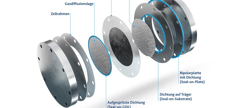

Dichtkonzept für eine PEM-Elektrolyseurzelle (Bild: Freudenberg Sealing Technologies)

Wasserstoff ist ein wichtiger Player bei der E-Transformation, der auch produziert werden muss. Da sehen wir hohe Bedarfe für unsere Dichtungen, mit denen wir zu einer nachhaltigen Wasserstoffproduktion auf Basis von Sonnen- und Windstrom beitragen. Die Dichtungen sind auf eine automatisierte Produktion ausgelegt und ermöglichen so einen raschen Aufbau großer Produktionskapazitäten, wie sie für den „Green Deal“ benötigt werden. Solche Produktionskonzepte benötigt jedoch Komponenten, die von Anfang an auf eine weitgehend automatisierte Montage ausgelegt sind. Das gilt besonders für die Dichtungen, die für die sichere Medientrennung während der Elektrolyse sorgen. Eine Herausforderung ist dabei schlicht die Bauteilgröße: Zum Einsatz kommen zum Teil Dichtungen mit einem Durchmesser von bis zu 1 m. Das erschwert nicht nur die Handhabung, sondern stellt auch hohe Anforderungen an die Einbauqualität, damit die Flächenpressung gleichmäßig ausfällt und die Dichtheit über die Lebensdauer gesichert ist. Unsere Lösung basiert darauf, den Dichtungswerkstoff direkt auf das Funktionsteil aufzuspritzen. Alternativ kann die Dichtung auf einen speziellen Träger ausgebracht oder in diesen eingelegt werden, der dann wiederum gut zu transportieren und zu verbauen ist. Im Prinzip stehen wir vor ähnlichen Herausforderungen wie bei der Abdichtung großer Batteriegehäuse in Elektrofahrzeugen. Deshalb können wir unsere Expertise auf den Markt für Elektrolyseure übertragen. Wir bieten unseren Kunden immer eine individuelle Dichtungsentwicklung für ihre spezifische Anlage an. Ist die kundenspezifische Lösung einmal gefunden, kann diese weltweit standardisiert in unseren Werken in hohen Stückzahlen produziert werden.
