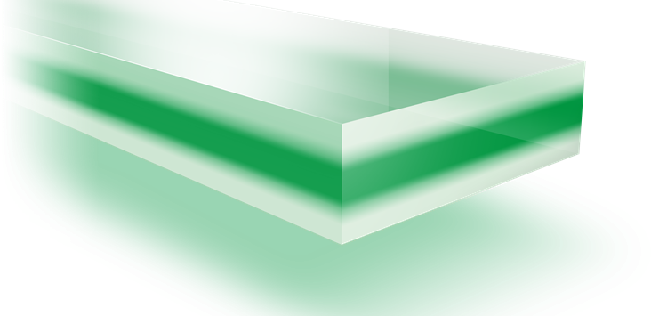

Nachhaltige Tapeproduktion dank TwinMelt-Technologie (Bild: Lohmann GmbH & Co. KG)

Die Vorteile biobasierter Rohstoffe liegen dabei klar auf der Hand. Zum einen optimieren sie die CO2-Bilanz, da sie keine fossilen Anteile enthalten. Im Gegensatz hierzu: Lösemittelbasierte Klebstoffsysteme müssen nach dem Beschichtungsprozess getrocknet werden. Dies erfordert zusätzliche Energie, die die CO2-Bilanz belastet. Durch den Einsatz moderner UV-Hotmeltsysteme optimieren wir beide Parameter: Unsere TwinMelt®-Technologie zeigt den Weg in eine moderne Klebstoffära. In diesem Produktionsprozess wird zudem keinerlei Gas als Energieträger benötigt, ein Aspekt, der vor dem aktuellen weltpolitischen Hintergrund immer mehr an Bedeutung gewinnt. Durch weitere Materialeinsparungsschritte – z.B. den Streifenstrichauftrag und systematisches Screening des Rohstoffmarktes – sind wir für die Zukunft breit aufgestellt.
