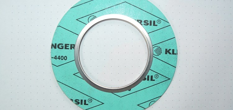

Langjährig bewährte Flachdichtungen im Tanklager: KLINGERSIL C-4400 mit Innenbördel aus 1.4571 (Bild: Klinger GmbH)
