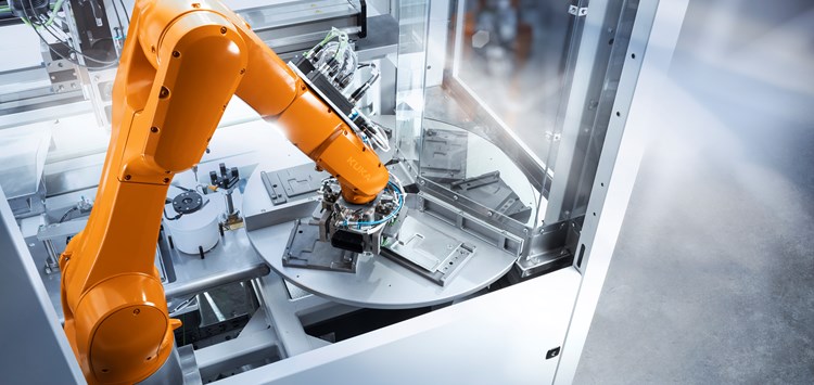

Das Zellenkonzept MC bietet Antworten auf viele aktuelle Fragestellungen (Bild: RAMPF Production Systems GmbH & Co. KG)

Ein weiterer wichtiger Aspekt für eine wirtschaftliche Produktion ist die Flexibilität der Anlagen, da sich Bauteile oder Prozesse ändern können. In diesem Kontext fordern Betreiber zunehmend die Verwendung der Anlage oder von Anlagenteilen nach der Laufzeit eines Produktes für andere Produkte. Eine Antwort auf diese geforderte Flexibilität ist unser neues Zellenkonzept MC. Mit ihm ist es noch besser möglich, auch komplexe Fertigungsprozesse mit Standardeinheiten aufzubauen. Dieses Konzept erfüllt auch Forderungen nach einer Reduzierung der Taktzeiten bei gleichbleibend hoher Qualität, vor allem bei Produkten mit hoher Stückzahl. Auch neue Entwicklungen, wie z.B. das geschwindigkeitsabhängige Dosieren mit Flexspeed, zielen genau in diese Richtung. Aktuell arbeiten wir an weiteren Entwicklungen, die den Herstellprozess sicherer und besser kontrollierbar machen.
