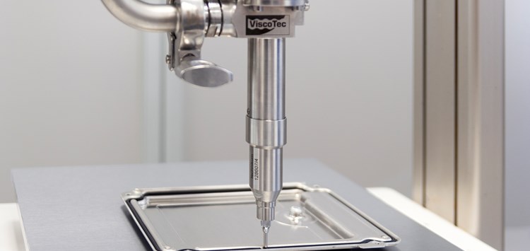

Selbst bei dem einfachen Auftrag einer geschlossenen Dosierraupe sind viele Aspekte zu berücksichtigten (Bild: ViscoTec Pumpen- u. Dosiertechnik GmbH)
