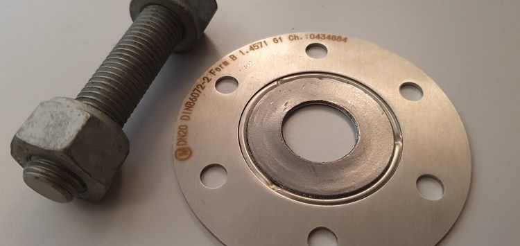

Wellringdichtung mit Druck und Stützring mit extrem niedriger Leckrate und Druck- und Stützring für z.B. Abgasflansche, Schraubenbolzen mit Muttern, Oberfläche Zinklamelle mit Trockenschmierung (Bild: Lannewehr + Thomsen GmbH & Co. KG)

Die Lösung der genannten Probleme ist einfach, wenn grundsätzlich nur Dichtungswerkstoffe verwendet werden, die keine Veränderung ihrer chemischen und physikalischen Eigenschaften (Kriechrelaxation) während der Nutzungsdauer aufweisen. Sie sind alterungsbeständig, sicher bei externem Brand und umweltgerecht zu entsorgen. Danach sind Werkstoffe anwendungsbezogen zu bewerten. So machen, z.B. bei Verwendung und Entsorgung nach KrWG, Werkstoffe wie PTFE, Probleme. Grundsätzlich ist die Verbesserung von Standzeiten immer projektbezogen im Kontext zum Stand der Technik zu betrachten. Ein Beispiel ist ein Projekt bei einem Hersteller für Kessel­anlagenkomponenten. Es wurden die Dichtungen aus Faserstoffen und PTFE durch Metallweichstoffdichtungen aus Stahl und Grafit – hier Wellringdichtungen – ersetzt. Neben Standardisierung und sicherer Einhaltung der gesetzlichen Vorgaben, wurden die Dichtungsstandzeiten durch um eine 100 % verbesserte Montage gesteigert, wobei die Kosten durch optimierte Montage auf unter 60 % gesenkt werden konnten.
