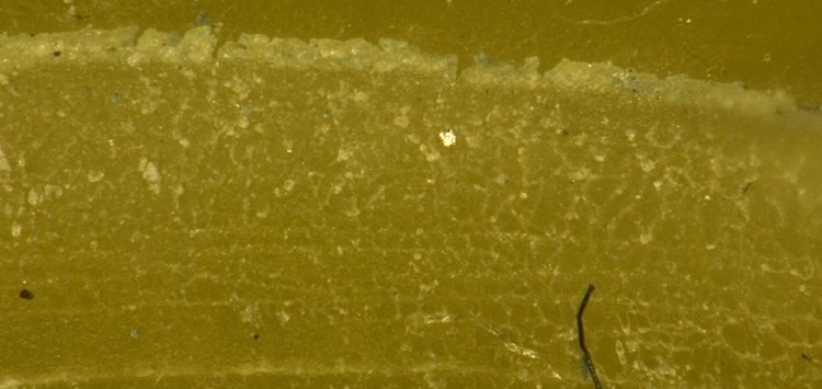

O-Ring aus einem Polyurethanelastomer (AU) nach zwei bis drei Jahren Lagerzeit bei 23 °C. Die wachsartigen Beläge sind Reaktionsprodukte einer Hydrolyse (Bild: O-Ring Prüflabor Richter GmbH)
