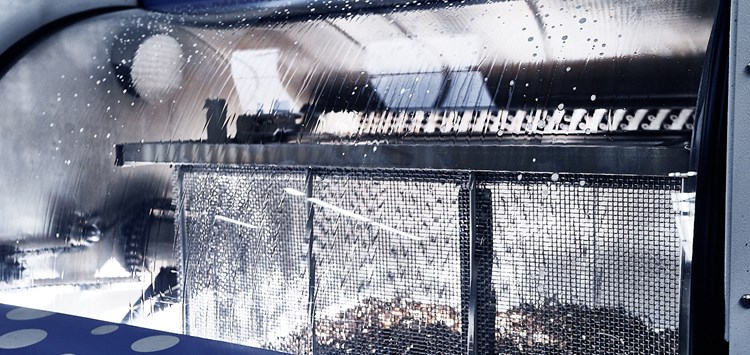

O-Ringe durchlaufen im ersten Schritt des optimierten Vorbehandlungsprozesses eine Nassreinigung mit Temperaturkontrolle und speziellen Reinigern (Bild: APO GmbH Massenkleinteilbeschichtung)
