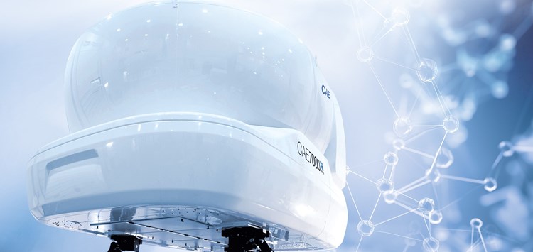

Verbundwerkstoffteile für den CAE 7000XR Series Full-Flight Simulator (FFS) (Bild: Rampf)
22.02.2024 Time-to-Market halbiert
Für einen der führenden Hersteller von Flugsimulatoren hat RAMPF Composite Solutions gemeinsam mit RAMPF Tooling Solutions die Time-to-Market um 50% reduziert.
Der gesamte Prozess, vom Konzept bis zu den schlüsselfertigen Komponenten, lag komplett in der Hand der Expert:innen des Unternehmens, die, ausgehend vom RAKU® TOOL Werkzeug-Blockmaterial WB-0801, das Urmodell und anschließend im Resin-Infusion-Verfahren mit Infusionsharzen die Form und finalen Composite-Teile für die Verkleidung des Flugsimulators hergestellt haben. Die Vorteile für den Kunden liegen dabei auf der Hand: eine schlüsselfertige Lösung für Modellherstellung, Werkzeugbau und produktionsfertige Teile. Das Blockmaterial WB-0801, das zur Urmodellherstellung eingesetzt wurde, erlaubt eine schnelle und hochpräzise Herstellung durch direktes Fräsen aus den CAD-Daten und bietet hochwertige Oberflächengüte, einfache und schnelle Fräsbarkeit sowie gute Dimensionsstabilität und Maßgenauigkeit.
