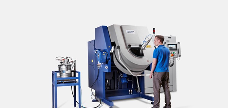

Der neue Rotamat R 85 mit automatischer Regelung des Volumenstroms (Bild: Walther Trowal)

Der Rotamat R 85 für die Beschichtung von Massenkleinteilen von Walther Trowal verfügt jetzt über eine neue Volumenstrom-Regelung für das Beschichtungsmaterial. Sie erhöht die Prozesssicherheit und Reproduzierbarkeit des Lackauftrages weiter und vereinfacht die Bedienung.
Der Rotamat bewährt sich seit langer Zeit bei der Oberflächenveredelung von Massenkleinteilen aus Elastomeren, Metall oder Holz. Walther Trowal stattet den Rotamat R 85 ab sofort mit einem Massendurchfluss-Sensor für das Beschichtungsmaterial aus: Er liefert exakte Messdaten für die präzise, auf das Zehntelgramm pro Minute genaue Regelung des Volumenstroms. Im Gegensatz zu den bisher üblichen Systemen ist nicht mehr der Druck in den Zuluftleitungen zu den Sprühköpfen die Regelgröße, sondern der Durchfluss des Beschichtungsmaterials: Der Druck wird in Abhängigkeit von den Messergebnissen des neuen Sensors so geregelt, dass sich jederzeit ein konstanter Volumenstrom ergibt. So ist sichergestellt, dass der Beschichtungsvorgang jederzeit mit der vorgegebenen Lackmenge erfolgt und die gewünschte Schichtdicke präzise und reproduzierbar eingehalten wird.
Der aktuelle Volumenstrom wird den Bedienenden auf dem ebenfalls neu gestalteten Touch-Panel angezeigt, Abweichungen werden sofort bemerkt. Die neue Regelung hat auch den Vorteil, dass nicht nur die Schichtdicke, sondern auch die vorgegebene Dauer des Beschichtungsvorgangs zuverlässig eingehalten wird. Die neue Durchflussregelung bietet deutliche Vorteile: Pilotkunden berichten, dass sie dank der neuen Regelung Störungen sofort erkennen und unmittelbar eingreifen können. So können z.B. Sprühdüsen, die sich zugesetzt haben, sofort gereinigt und das Beschichten fortgesetzt werden.
