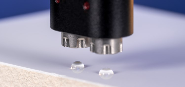

Das DDS-P dosiert in Sekundenschnelle simultan Tropfen von zwei Testflüssigkeiten, deren Kontaktwinkel in der Software automatisch vermessen werden (Bild: DataPhysics Instruments)

Das druckbasierte Doppeldosiersystem DDS-P von DataPhysics Instruments ermöglicht in Kombination mit einem Kontaktwinkelmessgerät der OCA-Serie die einfache und effiziente Bestimmung der Oberflächenenergie von Feststoffen.
Die Oberflächenenergie ist ein wichtiger Parameter zur Charakterisierung von Feststoffoberflächen, der Rückschlüsse auf die Haftung und Spreitung von Flüssigkeiten auf der Oberfläche zulässt. Experimentell ist es notwendig, für die Bestimmung der Oberflächenenergie Kontaktwinkelmessungen durchzuführen, wozu Tropfen von mindestens zwei Testflüssigkeiten auf den Feststoff dosiert werden müssen. Das neue Doppeldosiersystem DDS-P  erleichtert und beschleunigt diese Messungen erheblich.
Ist das DDS-P auf dem OCA-Kontaktwinkelmessgerät montiert, kann losgelegt werden: Der Anwender positioniert die Probe auf dem Probentisch und stellt einmalig den Abstand zu den Ventilen des DDS-P ein. Bei gleicher Probengeometrie kann diese Einstellung gespeichert und bei jeder weiteren Probe wiederverwendet werden. Mit der neuen Gerätesoftware dpiMAX genügt ein einziger Klick auf die Schaltfläche zur Oberflächenenergiebestimmung und der automatisierte Mess- und Auswerteprozess beginnt. Das DDS-P dosiert mithilfe einer Druckdosierung gleichzeitig Tropfen zweier verschiedener Testflüssigkeiten, wie etwa Wasser und Diiodmethan, auf die Probe. Die Software misst daraufhin deren Kontaktwinkel und zeigt dann direkt das Ergebnis für die Oberflächenenergie des Feststoffs mit ihrem polaren und dispersen Anteil an. Der Oberflächenenergie-Berechnung liegt das Modell von Owens, Wendt, Rabel und Kaelble (OWRK-Modell) zugrunde.
Der gesamte Mess- und Analyseablauf kann mithilfe des DDS-P in weniger als einer Sekunde durchgeführt werden. Zur Zeitersparnis bei den Messungen trägt auch bei, dass die vom DDS-P dosierten Tropfen ca. 1 μl klein sind. So können mit den 3 ml  fassenden Flüssigkeitskartuschen im DDS-P bis zu 3.000 Messungen durchgeführt werden, bevor die Testflüssigkeiten nachgefüllt werden müssen.  Durch die automatisiert ablaufende Tropfendosierung mit dem DDS-P gehören Anwenderfehler beim Aufbringen der Testflüssigkeitstropfen auf die Probe der Vergangenheit an. Das DDS-P dosiert auf Knopfdruck simultan alle für die Messung benötigten Testflüssigkeitstropfen. Dies verringert die Anzahl der notwendigen Bedienschritte und damit die Gefahr benutzerabhängiger Fehler und Ungenauigkeiten. In Verbindung mit einem automatischen Kontaktwinkelmessgerät, wie etwa dem OCA 50, ist außerdem die Probenpositionierung elektronisch ohne manuellen Eingriff möglich, was die benutzerabhängigen Fehlerquellen im Messprozess weiter verringert.
Das Doppeldosiersystem DDS-P eignet sich besonders für Anwendungen, bei denen viele Proben in kürzester Zeit charakterisiert werden müssen, was häufig in der Qualitätskontrolle, aber auch in vielen Forschungs- und Entwicklungslaboren der Fall ist. Trotz hohem Zeitdruck müssen hier ein effizienter Probendurchsatz und gleichzeitig eine benutzerunabhängige, hohe Messqualität sichergestellt werden. Anwendende können mit dem System sowohl die Wirksamkeit von Oberflächenbehandlungen analysieren als auch Qualitätsschwankungen in der Produktionslinie erkennen. Durch Messungen an mehreren Stellen lässt sich weiterhin die Homogenität einer Oberfläche überprüfen.
OCA-Kontaktwinkelmessgeräte können in vielen Fällen mit dem DDS-P nachgerüstet werden.
