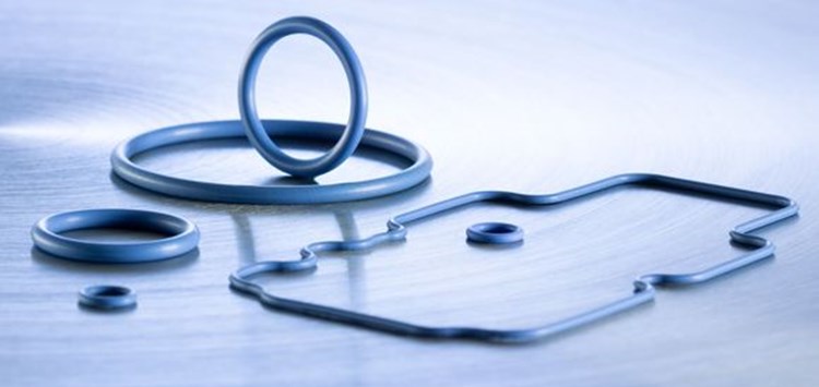

Die Dichtungen kommen bereits in verschiedenen anspruchsvollen Projekten kundenspezifisch angepasst zum Einsatz (Bild: COG)

Wasserstoff bietet ein enormes Potenzial als klimafreundlicher Energieträger. Weltweit forschen Experten aus Wissenschaft und Wirtschaft mit Hochdruck auf dem Feld der Wasserstoff-Technologie und seiner praktischen Anwendung. Dafür bringt COG die neue Dichtungswerkstoffreihe H2 Seal an den Start und präsentiert zwei Werkstoffe – einen blauen FKM- und einen blauen EPDM-Compound, die speziell für Anwendungen mit Wasserstoff konzipiert worden sind. Beide Werkstoffe sind das Ergebnis intensiver Entwicklungsarbeit und haben ihre Eignung für den Einsatz in der Wasserstoff-Technologie bei externen Prüfungen der Wasserstoffpermeabilität (Gasdurchlässigkeit) durch ein unabhängiges Labor unter Beweis gestellt. Da das farb- und geruchlose Gas H2 extrem entzündlich und die Erzeugung von molekularem Wasserstoff kompliziert und teuer ist, muss eine Verflüchtigung aus Sicherheits- wie Kostengründen unbedingt vermieden werden. Im Fokus der aufwändigen Testreihe steht deshalb die Vermessung der Wasserstoffpermeabilität durch ein Druckanstiegsverfahren in Anlehnung an DIN 53380.
Der FKM-Werkstoff Vi 208 mit einer Härte von 80 Shore A überzeugt im Test mit einem sehr guten Wasserstoff-Permeationskoeffizienten von nur 281 Ncm3 mm m-2 Tag-1 bar-1 im Mittelwert und weist damit eine H2-Dichtigkeit auf, die weit über dem liegt, was von FKM-Compounds im Normalfall erwartet werden kann. Eine hohe chemische Beständigkeit und ein breiter Einsatztemperaturbereich von -10 bis +200 °C runden das Werkstoffprofil ab.
Auch die EPDM-Neuentwicklung AP 208 hat beim H2-Permeationstest mit für EPDM überzeugenden Werten abgeschnitten (Wasserstoff-Permeationskoeffizient: 1317 Ncm3 mm m-2 Tag-1 bar-1) und bietet mit einem Druckverformungsrest von <15% und einer möglichen Einsatztemperatur von bis zu -45 °C ein umfangreiches Spektrum an Verwendungsmöglichkeiten in den verschiedenen Bereichen.
