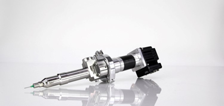

Hochgefüllte Klebstoffe und Vergussmassen können trotz potenziell abrasiven Verhaltens zuverlässig und präzise dosiert werden. ViscoTec und DELO Industrie Klebstoffe haben dies anhand experimenteller Versuche mit insgesamt mehr als 6 Mio. Dosierzyklen nachgewiesen.
Die Anforderungen an die Temperaturfestigkeit und chemische Beständigkeit von Klebstoffen steigen in vielen Branchen. Deshalb, aber auch, um Eigenschaften wie elektrische bzw. thermische Leitfähigkeit oder angepasste Ausdehnungskoeffizienten zu erreichen, füllen Klebstoffhersteller ihre Produkte mit zusätzlichen Rohstoffen. Diese robusten, meist mineralischen oder metallischen Füllstoffe finden also einen häufigen Einsatz in Klebstoffen, gelten jedoch als abrasiv und damit schwer dosierbar – zu Unrecht, wie jetzt Langzeittests gezeigt haben. Dabei wurden die ViscoTec-Dosiergeräte eco-PEN und die RD-Baureihe mit je zwei Elastomer-Statoren untersucht. Als Klebstoffe kamen sechs Epoxidharze von DELO mit jeweils unterschiedlichen Füllstoffen zum Einsatz. Der Füllstoffanteil lag in allen Fällen zwischen für Klebstoffe typischen 25% und 50%.
Zunächst wurden die Statore 168 h in Klebstoff eingelegt, um ihre grundsätzliche chemische Eignung für einen Langzeit-Kontakt zu prüfen. Im Anschluss wurden die Veränderung der Masse, die Maßhaltigkeit sowie die Härte und Elastizität der Elastomere untersucht. Dabei kam es zu keinen Auffälligkeiten oder Abweichungen außerhalb der engen Fertigungstoleranzen. Somit konnten chemische Wechselwirkungen zwischen den beiden Komponenten, die die weiteren Ergebnisse hätten beeinflussen können, ausgeschlossen werden. In den anschließenden 24 Langzeit-Versuchen wurde zyklisch dosiert: Auf ein zweisekundiges Dosieren folgte eine Sekunde Pause, um ein typisches Dosierverhalten von automatisierten Fertigungsprozessen zu simulieren. Pro Versuchsreihe kam es so zu knapp 300.000 Dosierzyklen, was für die eco-PEN-Dispenser in etwa 30 kg und für die RD-Dispenser in etwa 240 kg dosierter Klebstoffmenge entsprach. Nach je 20 h wurden drei Dosierschüsse gewogen und über den Zeitverlauf verglichen. Eine Veränderung ihrer Masse würde auf einen Verschleiß am Dispenser durch eine abrasive Wirkung der Klebstoffe hindeuten. Tatsächlich, so das Ergebnis der Tests, war eine präzise und wiederholgenaue Dosierung über alle Versuchspaare gegeben.
Vor und nach den Dauerlaufversuchen wurden zudem die aus hartverchromtem Edelstahl bestehenden Rotoren und die Elastomer-Statore der Dosiergeräte vermessen. Das Ergebnis: Nach den jeweils knapp 300.000 Dosierzyklen waren an den Rotoren keine und an den Statoren nur minimale Verschleißerscheinungen erkennbar. Die Veränderungen an den Statoren war dabei so gering, dass die Maße noch immer innerhalb der engen Fertigungstoleranzen lagen.
