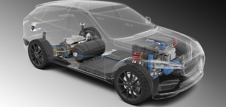

Die Anforderungen an Materialien und Dichtungslösungen in elektrischen Antriebssystemen übertreffen häufig die in Verbrennungsmotoren. (Bild: Trelleborg Sealing Solutions )
