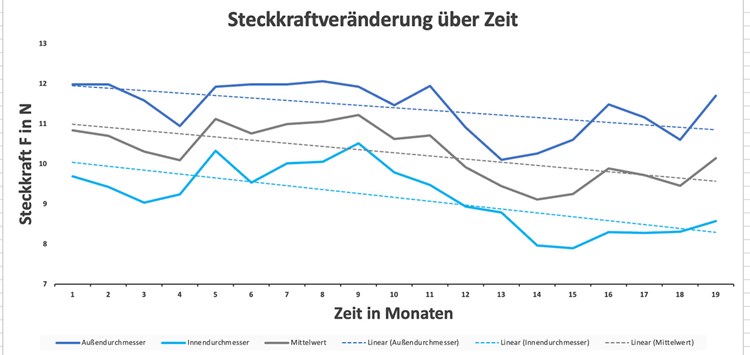

Das auf zwei Jahre angelegte Projekt sieht monatliche Prüfungen der zurückgestellten Dichtungen vor (Bild: OVE Plasmatec )

Langzeittests haben ergeben, das von OVE Plasmatec gewaschene, tiefengereinigte und beschichtete Elastomerdichtungen durch Lagerung verbesserte Werte zeigen. Entgegen der Vermutungen sinken Reibwerte und damit verbunden Einpresskräfte für die Montage. Das Ergebnis ermöglicht einem Hersteller von Elektromotoren, seine Lagerstrategie zu verändern und seine Lieferfähigkeit zu sichern. In Zeiten brüchiger Lieferketten ein nicht zu vernachlässigender Aspekt.
Ein großer Hersteller von Elektromotoren für E-Bikes setzt in den Kupplungsstiften eine sehr kleine Dichtung ein. Die sitzt genau dort, wo der Antrieb entkoppelt wird, wenn das E-Bike eine bestimmte Geschwindigkeit erreicht hat und keine elektrische Unterstützung mehr erhalten soll. Weil die Anforderungen an eine erhöhte Sauberkeit sehr hoch sind, lässt ein Dichtungshersteller die Produkte von OVE Plasmatec waschen, plasmareinigen und beschichten. Der Prozess läuft für alle Beteiligten sehr transparent ab.
Nun wollte der Endabnehmer mehr zur Lagerfähigkeit der Dichtungen wissen und vor allem, ob und wie sich die beschichteten Dichtungen durch die Lagerung verändern. Das auf zwei Jahre angelegte Projekt sieht monatliche Prüfungen der zurückgestellten Dichtungen vor. Hierfür lieferte er sogar die Prüfmittel und führte einmal jährlich eine Prüfmittelüberwachung durch. Bereits nach knapp 20 Monaten steht ein Trend fest: Die beschichteten Dichtungen werden durch die Lagerung nicht schlechter. Im Gegenteil, die Reib- und Steckkräfte verbessern sich, die Einpresskräfte sinken – bisher um etwa 20%. Das bringt erhebliche Verbesserungen und mehr Sicherheit in der automatisierten Montage.
